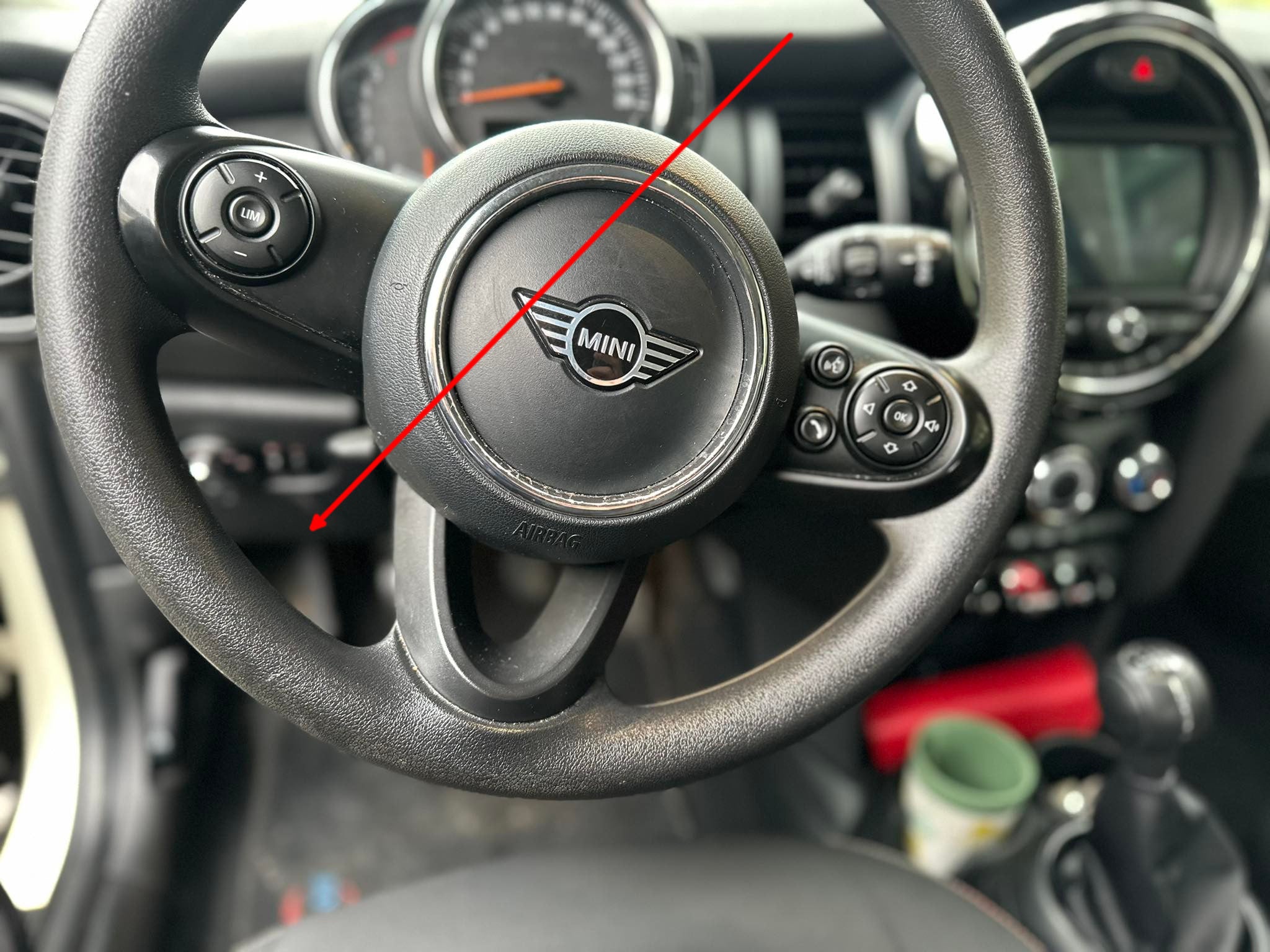

Flèche rouge pointant vers les boutons du volant d une Mini Cooper lors d un diagnostic auto
Visualisation de l'emplacement de la prise OBD sous le tableau de bord
    Installez-vous sur le siège conducteur de votre Mini One. La prise OBD2 se situe dans cette zone, à proximité immédiate des pédales. Vous devrez vous pencher vers le bas pour visualiser l'emplacement exact du connecteur sous le tableau de bord.

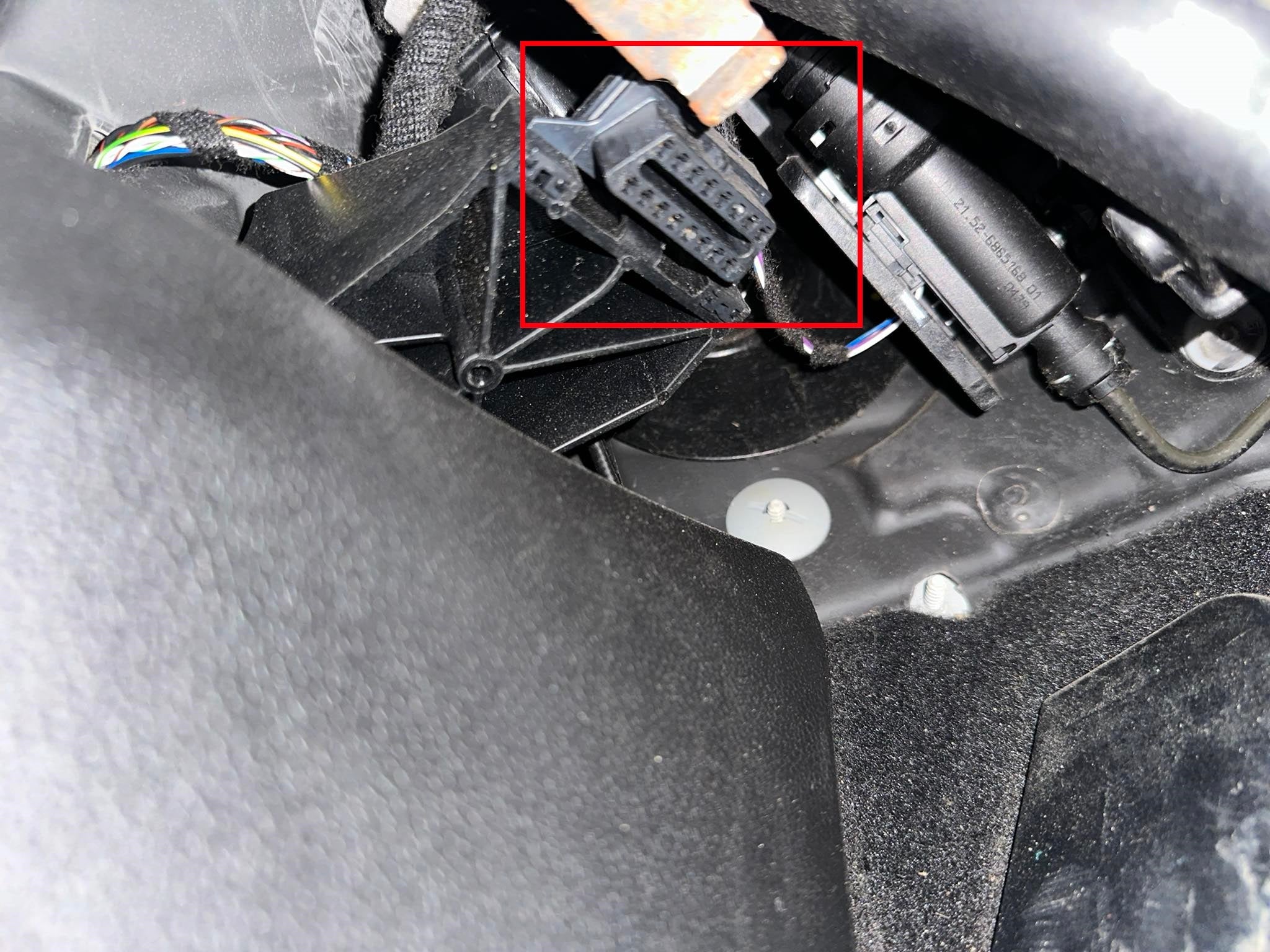

  2. Regardez sous le tableau
    Baissez-vous et orientez votre regard sous le tableau de bord, au niveau de la zone où reposent vos pieds en position de conduite. La prise de diagnostic est positionnée dans cet espace, généralement accessible sans démontage particulier.
    Identifiez le connecteur à 16 broches caractéristique des prises OBD2. Sur la Mini One, celui-ci est facilement accessible près des pédales. Une fois repéré, vous pouvez y brancher directement votre outil de diagnostic pour lancer l'analyse de votre véhicule.
