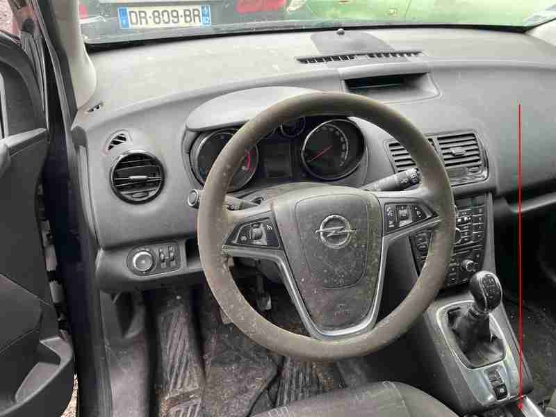

Vue intérieure de la planche de bord et du volant poussiéreux d une Opel Meriva B
Emplacement de la prise de diagnostic OBD2 sous le tableau de bord d une Opel Meriva B
    Installez-vous à la place conducteur de votre Opel Meriva B. La prise OBD2 se situe dans cette zone, à proximité immédiate du levier de vitesse. Orientez votre regard vers la console centrale pour repérer l'accoudoir central coulissant.
  2. Repérez la glissière d'accoudoir
    Identifiez la glissière de l'accoudoir central située sous le levier de vitesse. C'est dans cette zone que se cache la prise de diagnostic. Un cache de protection recouvre l'accès à la prise OBD2 pour la protéger de la poussière.
    Ôtez délicatement le cache qui protège la prise OBD2. Cette opération s'effectue facilement à la main, sans outil spécifique. Le cache se déclipse simplement pour révéler le connecteur de diagnostic à 16 broches de votre véhicule.
    Une fois le cache retiré, vous avez un accès direct à la prise OBD2. Branchez votre outil de diagnostic en veillant à insérer correctement le connecteur. L'emplacement protégé garantit une connexion stable pendant toute la durée du diagnostic.
