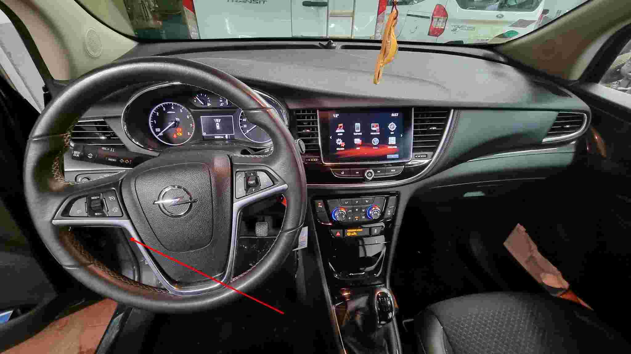

Vue de l interieur et du tableau de bord d une Opel Mokka avec son volant

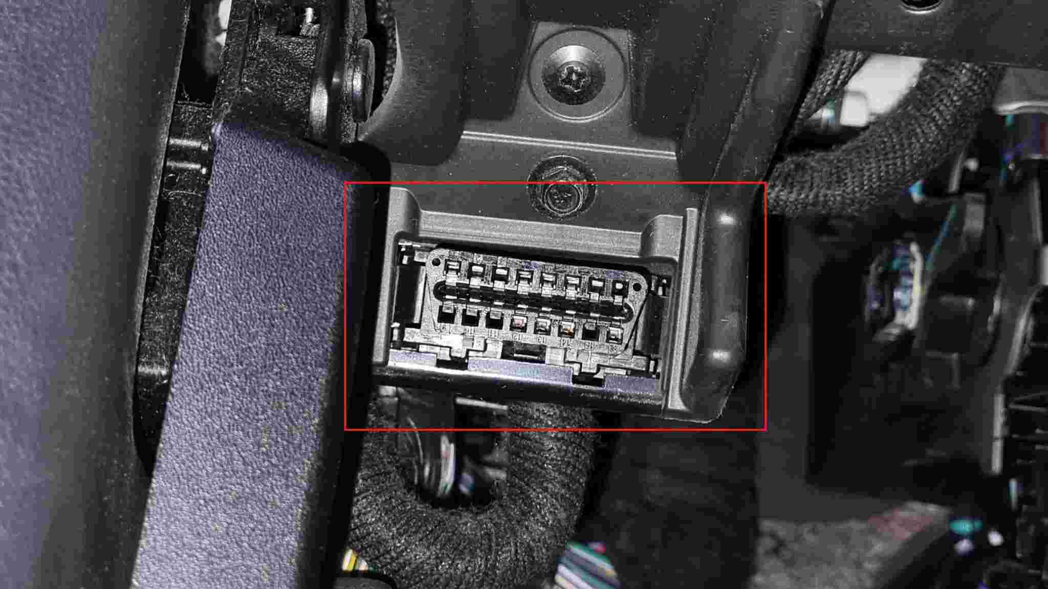

Emplacement de la prise de diagnostic OBD2 sous le tableau de bord d'un Opel Mokka
    Asseyez-vous à la place du conducteur de votre Opel Mokka 2. Cette position vous offre l'angle idéal pour repérer la prise OBD2, située dans la zone inférieure gauche de l'habitacle, à proximité immédiate du volant.
    Orientez votre regard vers la partie basse du tableau de bord, à gauche du volant. La prise OBD2 se trouve dans cette zone, directement accessible sans nécessiter de démontage ni d'outils particuliers pour y accéder.
    Repérez le connecteur trapézoïdal à 16 broches caractéristique des prises OBD2. Sur l'Opel Mokka 2, ce connecteur est apparent et facilement reconnaissable, prêt à recevoir votre outil de diagnostic pour une connexion rapide et efficace.
    Insérez votre valise de diagnostic dans la prise OBD2 en respectant le sens du connecteur. La connexion doit être ferme mais sans forcer. Votre équipement peut maintenant communiquer avec les systèmes électroniques de votre Mokka 2.
