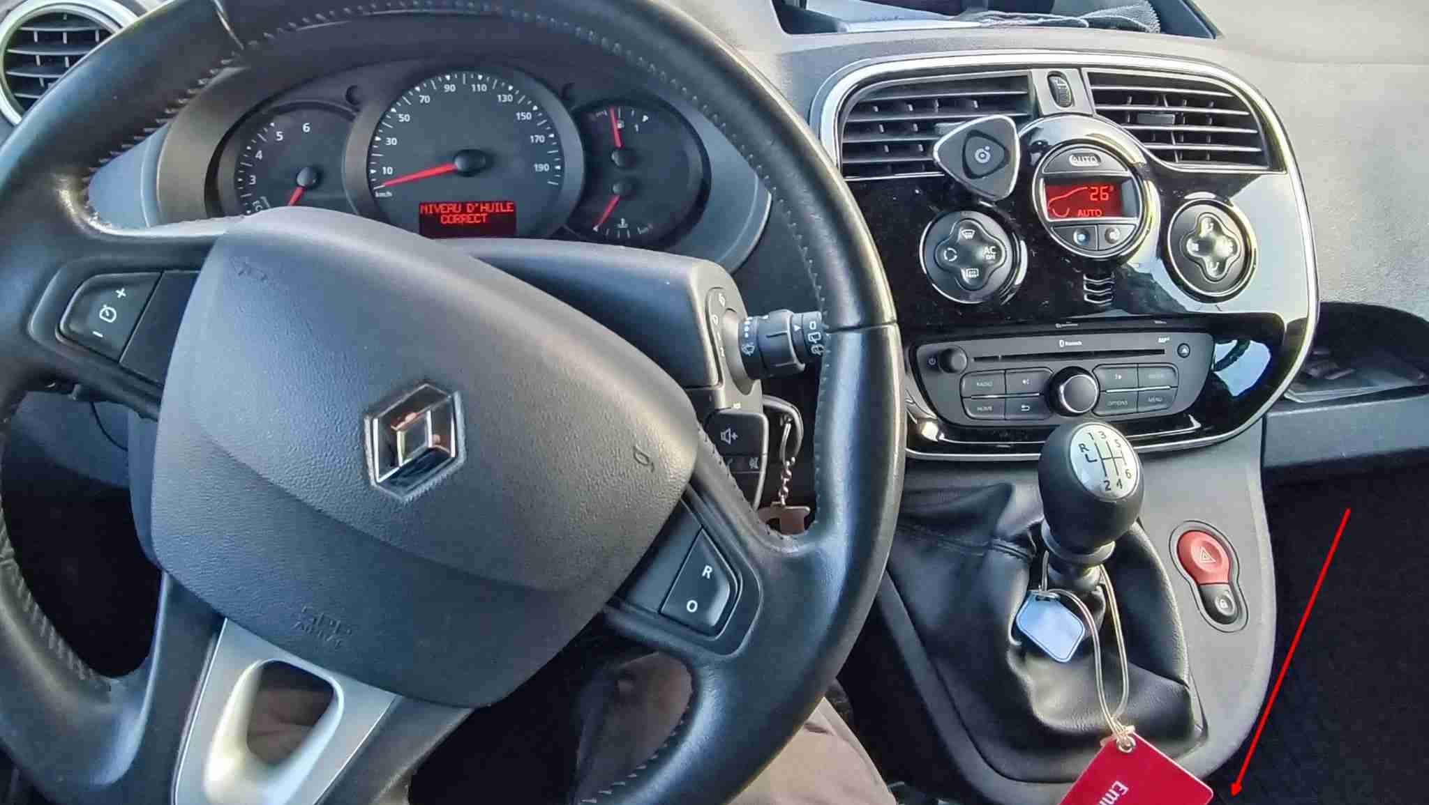

Vue de l interieur et de la console centrale d un Renault Kangoo 2

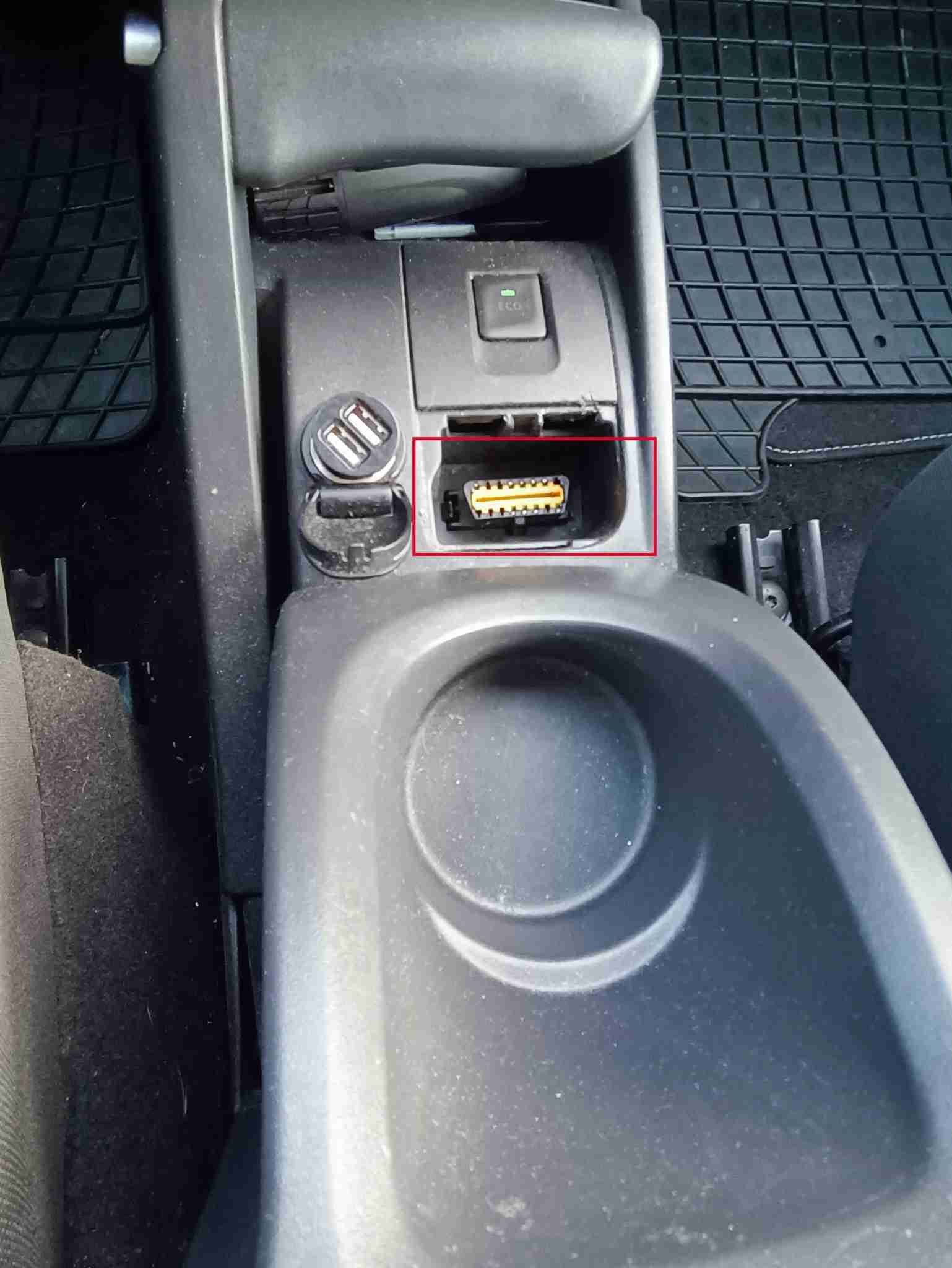

Emplacement de la prise de diagnostic OBD2 orange sur une Renault Kangoo 2
  1. Accédez à l'habitacle du véhicule
    Installez-vous à la place conducteur de votre Renault Kangoo 2. Assurez-vous que le contact soit coupé avant de commencer votre recherche. Gardez une lampe à portée de main si nécessaire pour mieux visualiser la zone.
  2. Repérez l'allume-cigare
    Identifiez l'allume-cigare situé sur la console centrale de votre Kangoo 2. Cet élément vous servira de point de repère principal pour localiser rapidement la prise OBD2 de votre véhicule sans démontage.
  3. Localisez la prise OBD2
    La prise diagnostic OBD2 se trouve directement à droite de l'allume-cigare. Elle est accessible sans retirer de panneau ni utiliser d'outil spécifique. Vous pouvez désormais y connecter votre valise de diagnostic.
    Branchez votre appareil de diagnostic sur la prise OBD2 en l'insérant fermement. Mettez ensuite le contact sans démarrer le moteur. Votre équipement est maintenant prêt à communiquer avec les systèmes électroniques du Kangoo 2.
