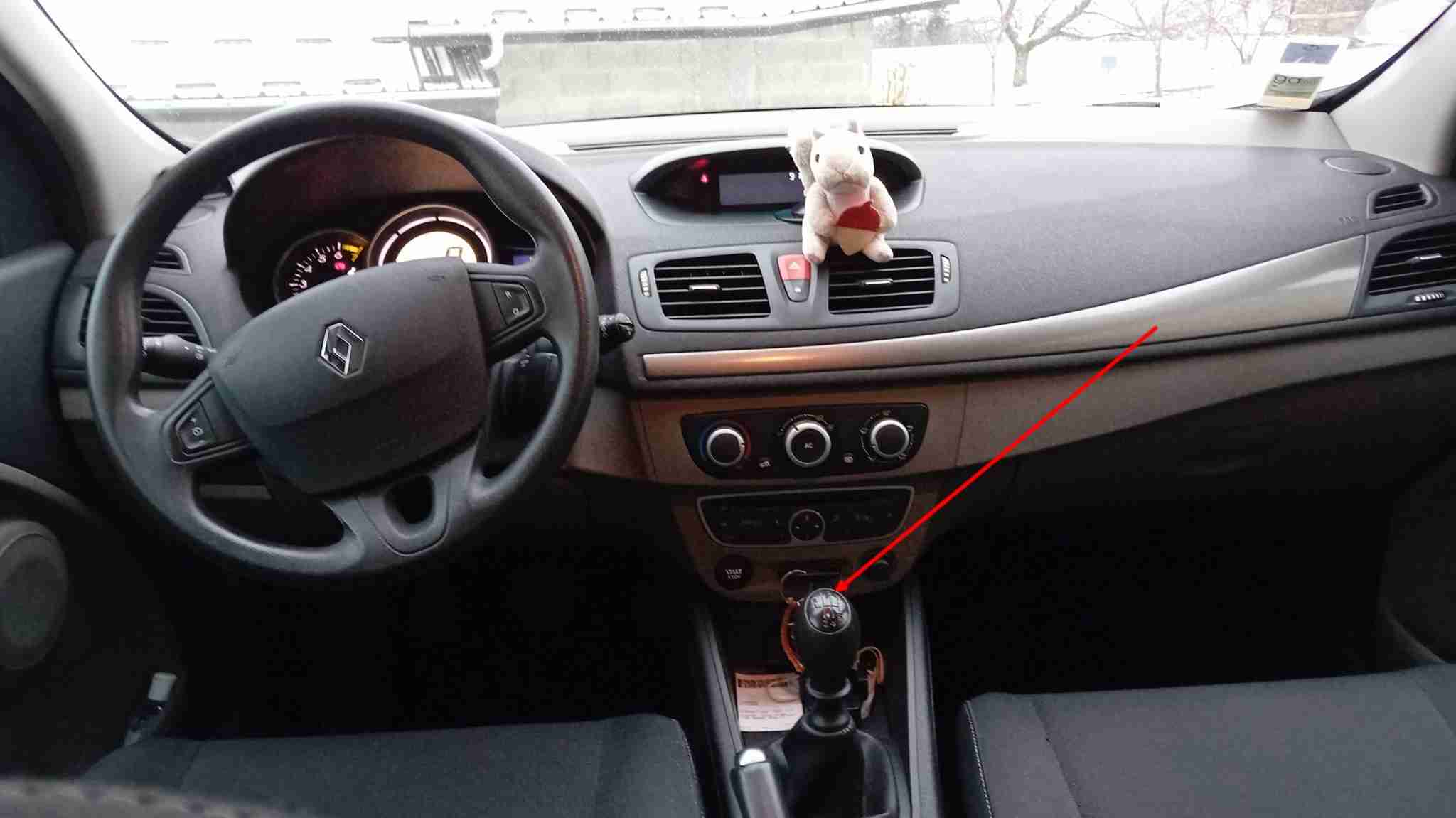

Vue de l interieur et de la console centrale d une Renault Megane 3

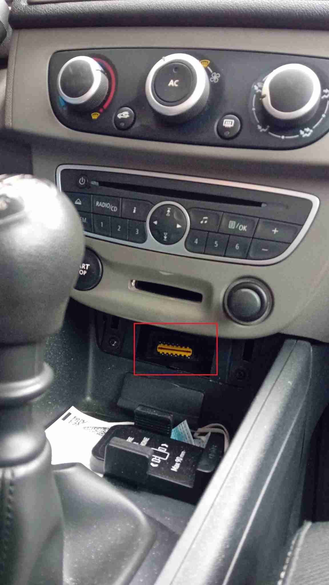

Emplacement de la prise de diagnostic OBD2 jaune sur une Renault Megane 3 sous la console centrale
    Prenez place dans l'habitacle de votre Renault Mégane 3, côté conducteur. Assurez-vous que le contact est coupé avant de commencer votre recherche. Gardez une lampe à portée de main pour faciliter la visualisation dans les zones sombres du tableau de bord.
  2. Repérez l'emplacement carte démarrage
    Identifiez l'emplacement prévu pour insérer la carte de démarrage de votre Mégane 3. Cet élément se trouve sur la partie inférieure du tableau de bord, à gauche du volant. C'est votre point de repère principal pour localiser la prise OBD2.
  3. Localisez la prise OBD2
    La prise de diagnostic OBD2 est située juste en dessous de l'emplacement de la carte de démarrage. Aucun démontage n'est nécessaire pour y accéder. Le connecteur est directement visible et accessible sans outil particulier.
    Une fois la prise OBD2 localisée, branchez votre valise de diagnostic. Le connecteur s'insère facilement dans la prise à 16 broches. Mettez ensuite le contact pour permettre la communication entre l'outil et les calculateurs de votre Renault Mégane 3.
