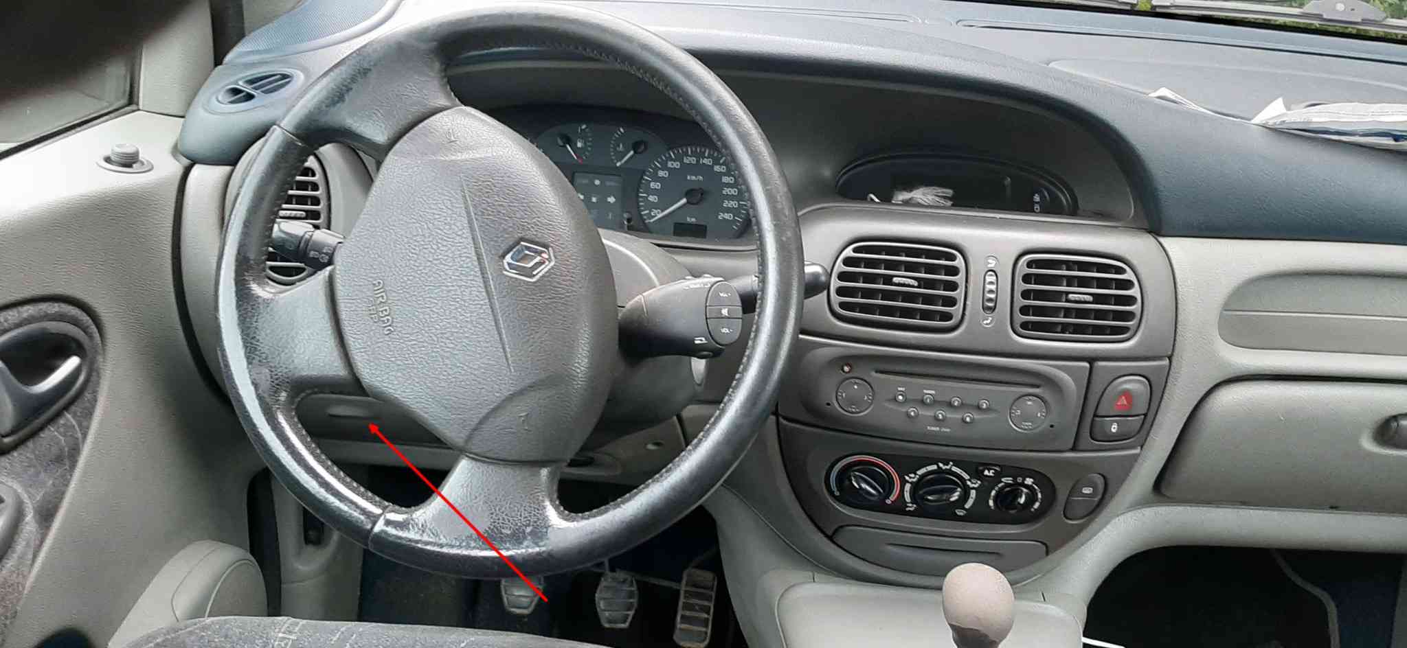

Emplacement de la prise de diagnostic OBD2 sous le volant d un Renault Scenic 1

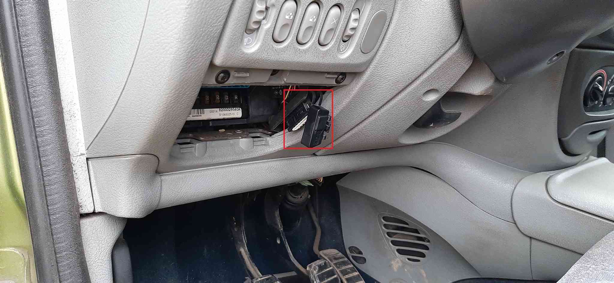

Emplacement de la prise de diagnostic OBD2 sous le tableau de bord d un Renault Scenic 1
  1. Repérez le côté conducteur
    Installez-vous à la place du conducteur de votre Renault Scenic 1. La prise OBD2 se situe dans cette zone, à proximité de la boîte à fusibles. Orientez votre regard vers la partie inférieure du tableau de bord, côté gauche du volant.

    Localisez le cache plastique de la boîte à fusibles situé sous le tableau de bord. Ce panneau de protection dissimule la prise de diagnostic OBD2. Il se trouve généralement à gauche de la colonne de direction, facilement accessible depuis votre position.
  3. Retirez le cache plastique
    Ôtez délicatement le cache plastique qui protège la boîte à fusibles. Cette opération ne nécessite aucun outil particulier : le panneau se déclipse manuellement. Tirez doucement vers vous pour libérer l'accès à la zone de diagnostic.
    Une fois le cache retiré, vous apercevez la prise OBD2 à 16 broches. Elle est positionnée derrière le compartiment fusibles. Branchez votre valise de diagnostic directement sur ce connecteur pour lancer l'analyse de votre Renault Scenic 1.
