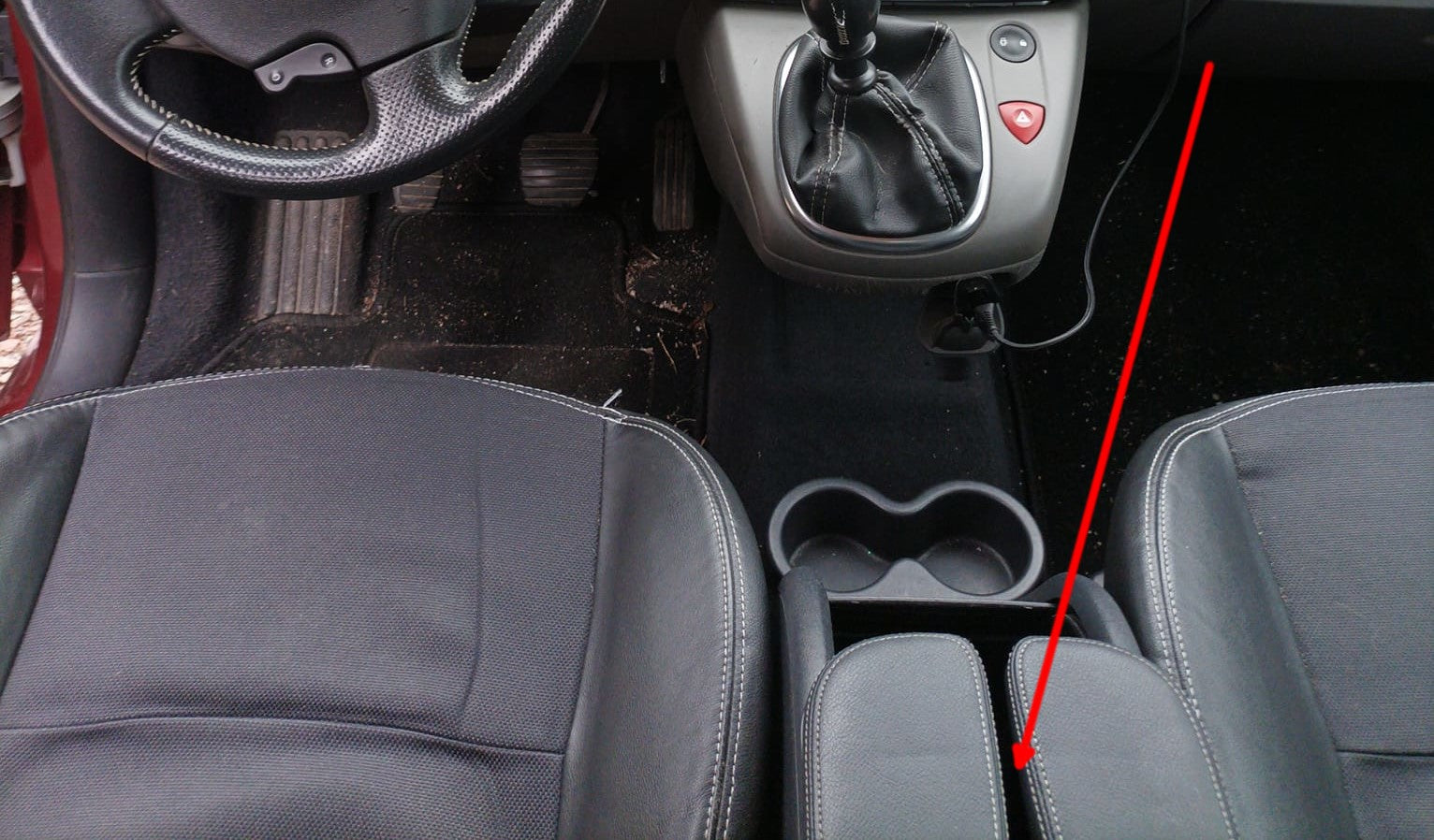

Fleche rouge indiquant l emplacement du port de diagnostic OBD sous l accoudoir central d une Renault Scenic 3

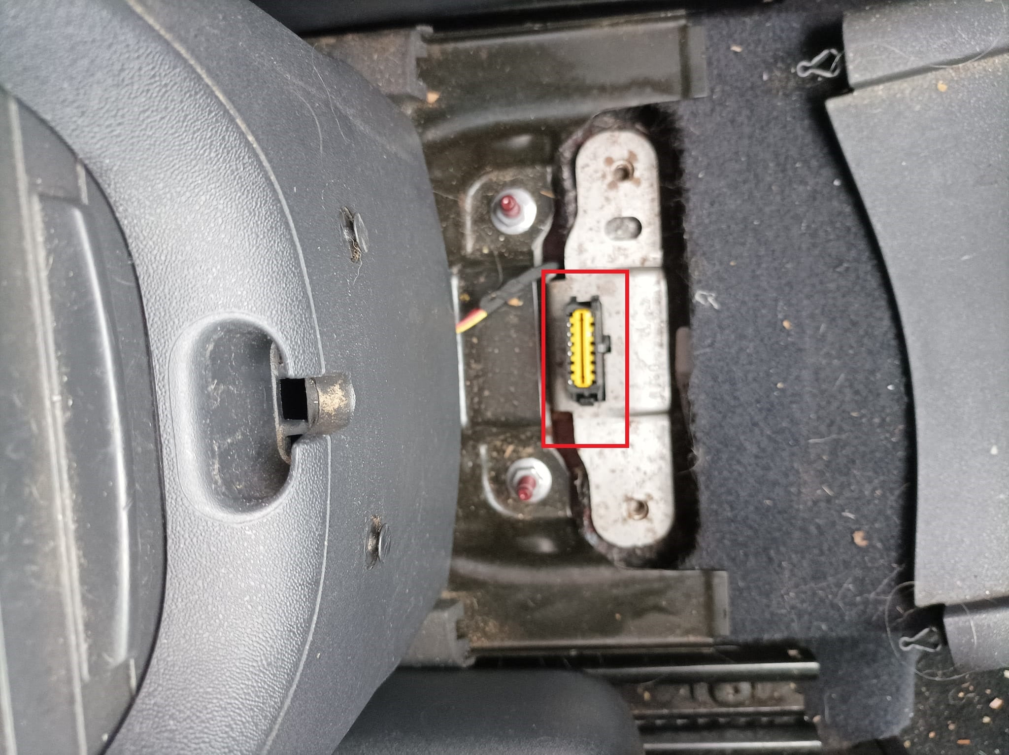

Prise de diagnostic OBD jaune accessible dans la console centrale d'un véhicule
  1. Repérez l'accoudoir central
    Installez-vous côté conducteur et identifiez l'accoudoir central situé entre les deux sièges avant. C'est sous cet élément que se cache la prise OBD2 de votre Renault Scenic 2, un emplacement discret mais facilement accessible.
  2. Soulevez le couvercle
    Ouvrez ou soulevez délicatement le couvercle de l'accoudoir central. Aucun outil n'est nécessaire pour cette manipulation. La prise de diagnostic OBD2 se trouve directement visible à l'intérieur du compartiment, prête à être utilisée.
  3. Connectez votre outil diagnostic
    Branchez votre valise de diagnostic sur le connecteur OBD2 à 16 broches. Assurez-vous que la connexion est bien enfoncée et stable. Mettez ensuite le contact de votre Renault Scenic 2 sans démarrer le moteur pour initialiser la communication.
