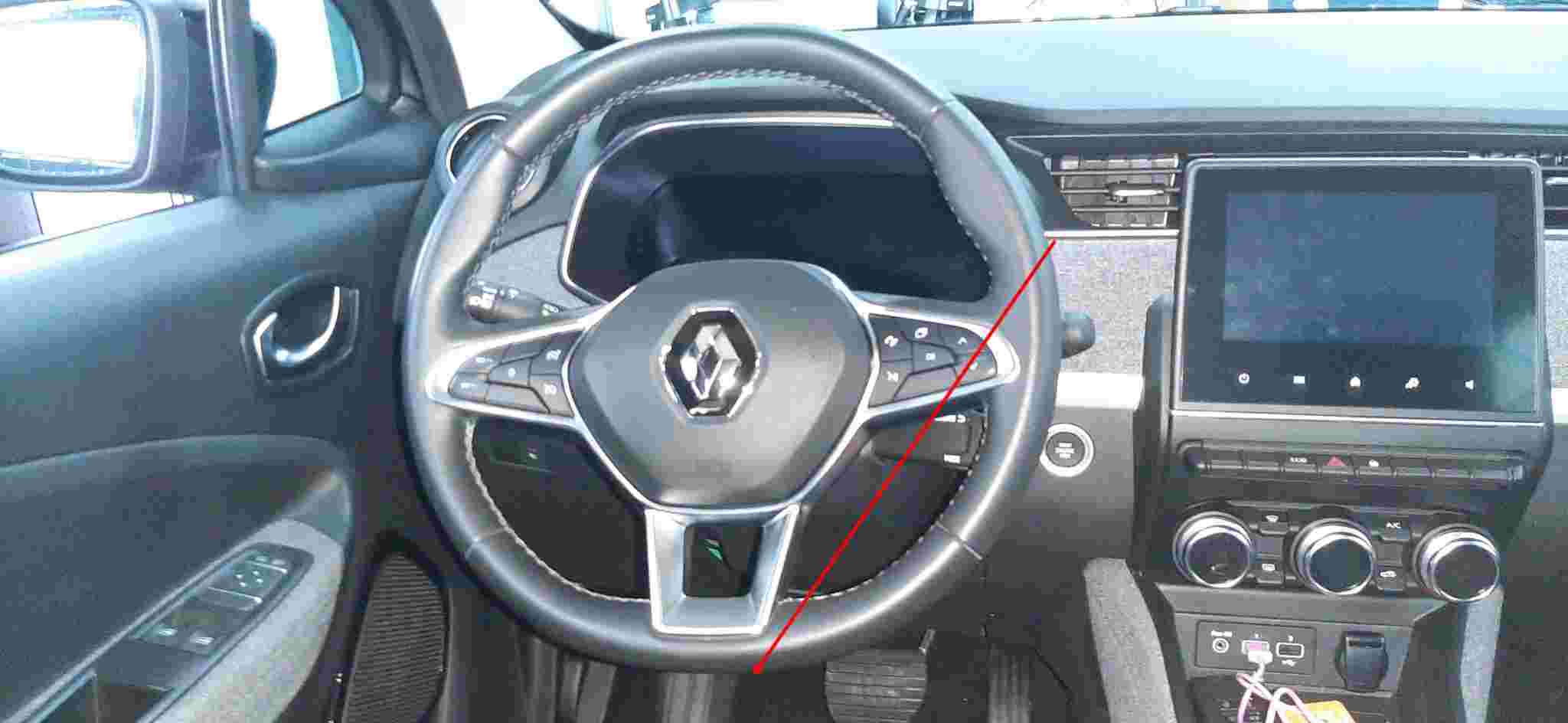

    Installez-vous confortablement à la place conducteur de votre Renault Zoé. Assurez-vous que le véhicule est à l'arrêt et que le contact est coupé avant de commencer votre recherche. Gardez une lampe de poche à portée de main pour faciliter la visualisation.
  2. Regardez sous le volant
    Orientez votre regard vers la partie inférieure du tableau de bord, côté conducteur. La zone à inspecter se situe précisément en bas à gauche du pédalier. Penchez-vous légèrement pour avoir une meilleure vue de cet espace souvent peu éclairé.

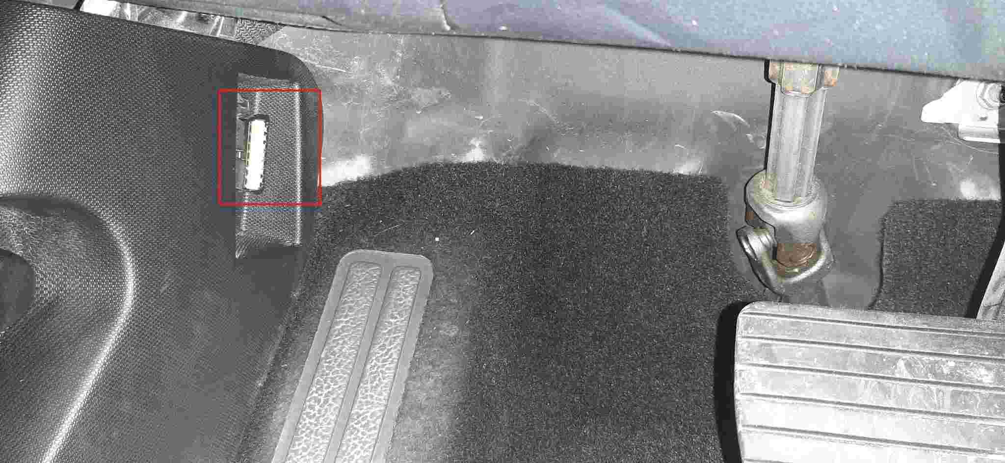

  3. Localisez la prise OBD2
    La prise de diagnostic OBD2 se trouve directement accessible en bas à gauche du pédalier. Aucun démontage de panneau ni outil spécial n'est nécessaire pour y accéder. Le connecteur est orienté de manière à permettre un branchement rapide et direct.
    Une fois la prise identifiée, branchez délicatement votre appareil de diagnostic. Le connecteur s'insère dans un seul sens, ne forcez jamais. Vérifiez que la connexion est bien stable avant de lancer toute opération de lecture des données du véhicule.
