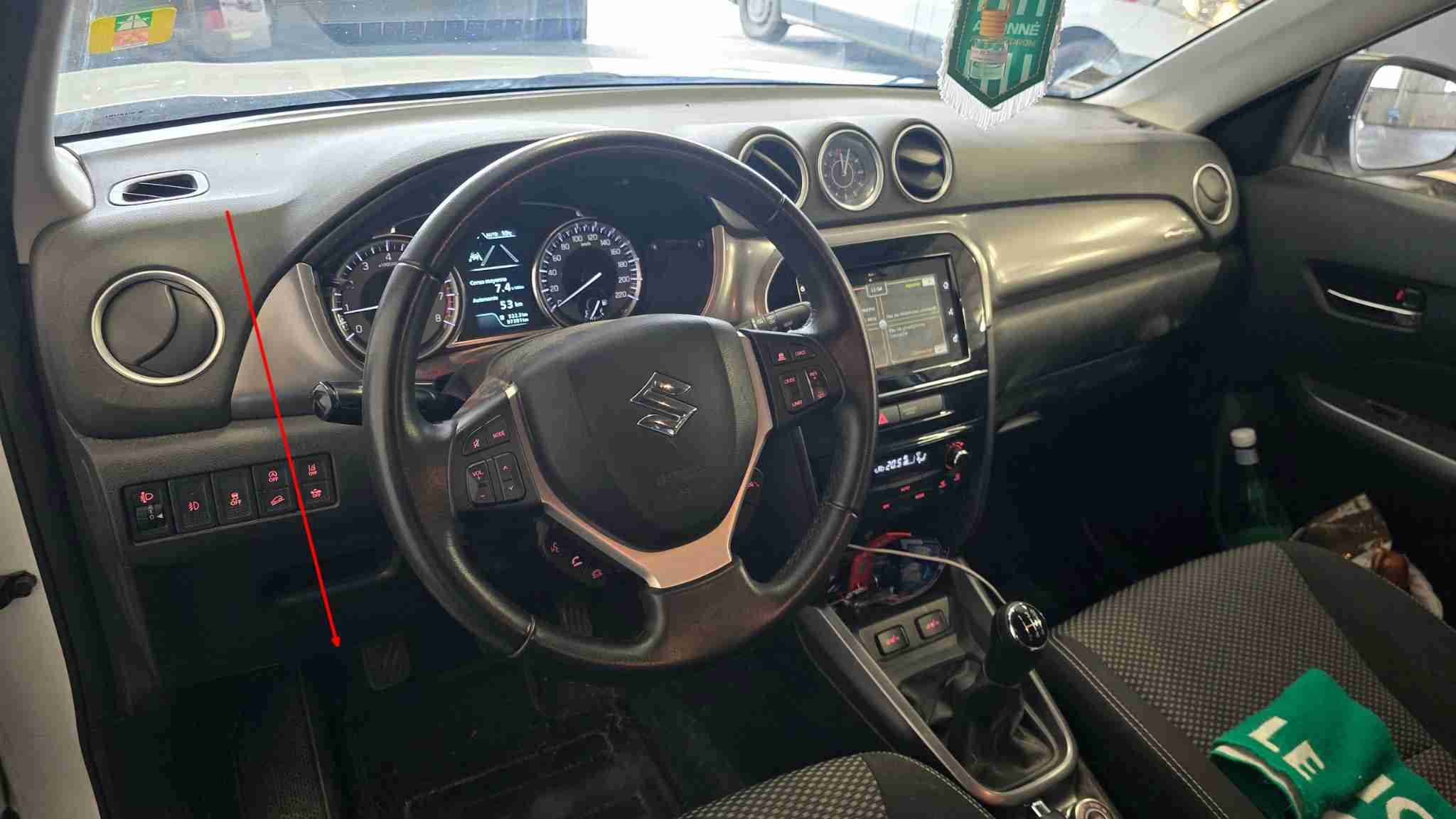

Localisation de la prise de diagnostic OBD2 sous le tableau de bord d'un Suzuki Vitara
Emplacement de la prise OBD2 sous le volant d'un Suzuki Vitara
    Asseyez-vous à la place du conducteur de votre Suzuki Vitara 4. Cette position vous offre un accès direct à la zone où se situe la prise OBD2, facilitant ainsi la manipulation et la connexion de votre outil de diagnostic.
    Dirigez votre regard sous le tableau de bord, à proximité immédiate du volant. La prise de diagnostic se trouve dans cette partie basse de l'habitacle, près du pédalier. Aucun démontage n'est nécessaire pour y accéder.

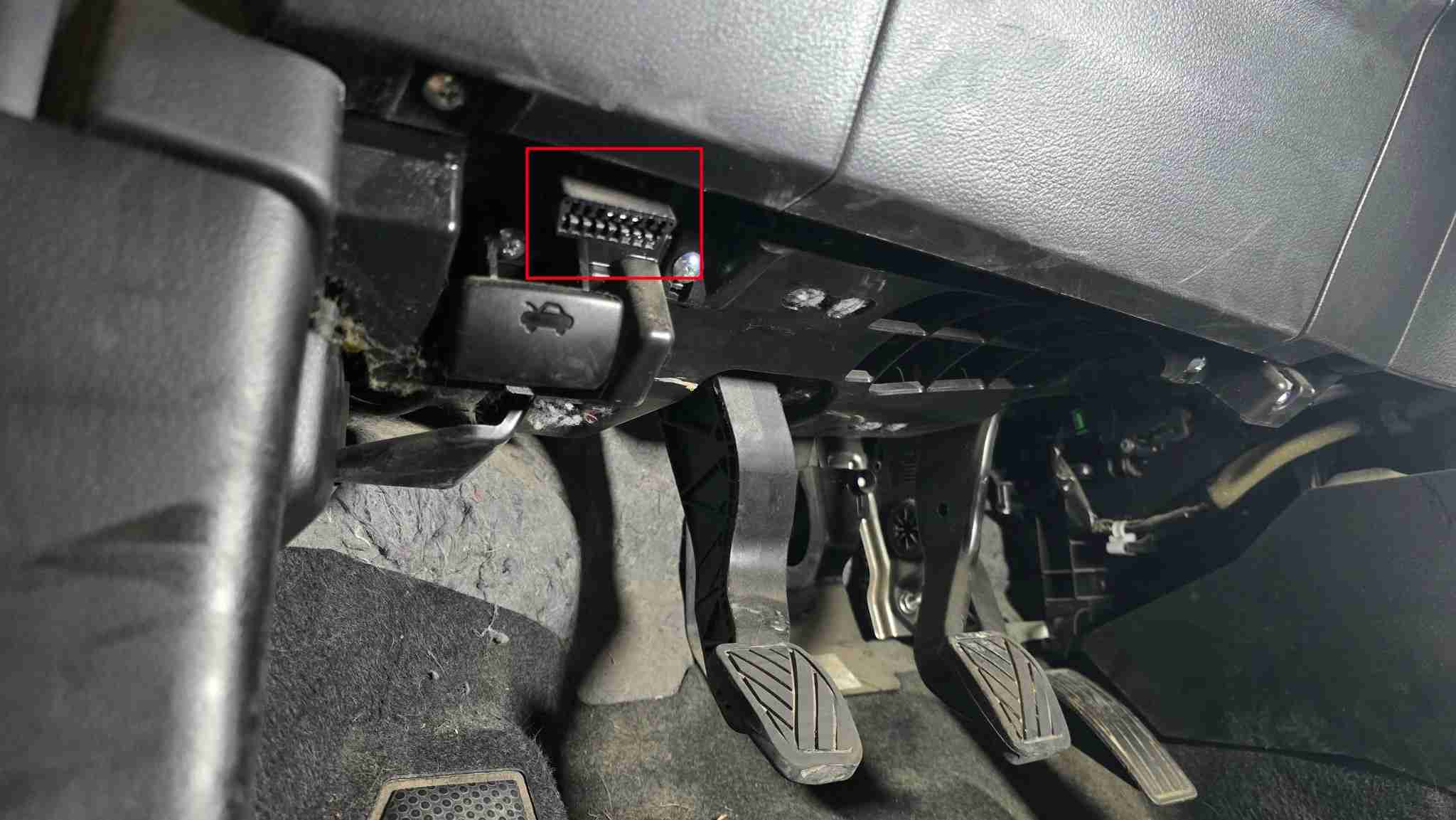

  3. Localisez la prise OBD2
    Identifiez le connecteur OBD2 situé à côté du pédalier, côté conducteur. Cette prise trapézoïdale à 16 broches est facilement accessible et vous permet de brancher directement votre valise diagnostic sans outil particulier.
    Branchez votre équipement de diagnostic sur la prise OBD2 en l'insérant fermement. Assurez-vous que la connexion est stable avant de mettre le contact pour lancer la lecture des données électroniques de votre Suzuki Vitara 4.
