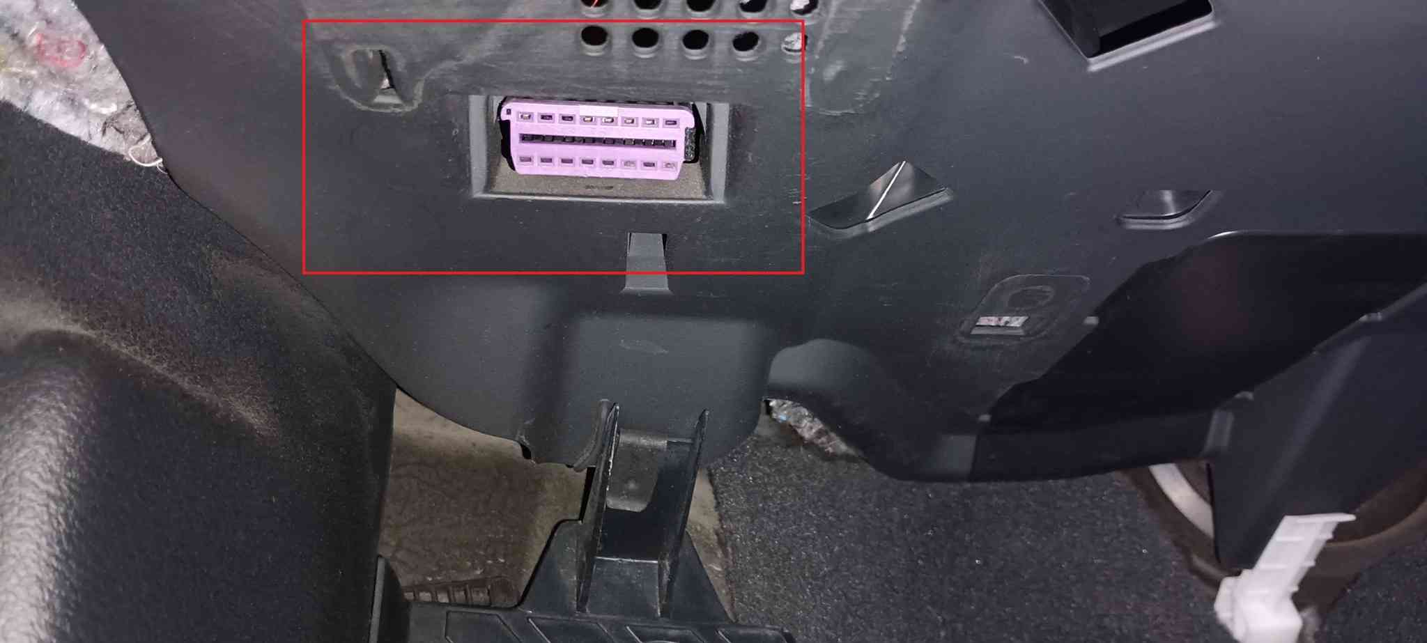

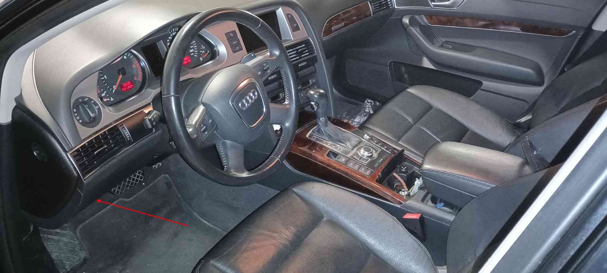

Localisation de la prise de diagnostic OBD2 sous le tableau de bord d une Audi A6
Prise de diagnostic OBD2 violette sous le tableau de bord d une Audi A6
  1. Accédez à l'habitacle
    Installez-vous côté conducteur de votre Audi A6. Assurez-vous que le véhicule est à l'arrêt, moteur coupé. Vous aurez besoin d'un accès dégagé à la zone inférieure du tableau de bord, près des pédales.
  2. Repérez le pédalier
    Orientez votre regard vers la partie gauche du pédalier, sous le tableau de bord. La prise OBD2 de l'Audi A6 est positionnée dans cette zone, facilement accessible sans avoir à démonter d'éléments de garniture.
  3. Localisez la prise OBD2
    La prise de diagnostic se trouve précisément à gauche du pédalier. Elle est généralement visible directement ou protégée par un petit cache amovible. Le connecteur est de forme trapézoïdale avec 16 broches.
    Une fois la prise identifiée, branchez votre valise de diagnostic. La connexion doit être ferme et stable. Mettez ensuite le contact sans démarrer le moteur pour permettre la communication entre l'outil et l'ordinateur de bord.
