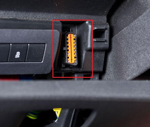

Flèche rouge pointant vers l emplacement de la prise OBD sous le tableau de bord d une BMW i3
Gros plan sur l emplacement d une prise OBD de couleur orange sous le tableau de bord
  1. Accédez à l'habitacle du véhicule
    Installez-vous côté conducteur de votre BMW i3. Assurez-vous que le contact est coupé avant de commencer votre recherche. La prise OBD2 se trouve dans la zone inférieure du tableau de bord, facilement accessible depuis le siège conducteur.
  2. Localisez la zone sous le volant
    Regardez sous le tableau de bord, à gauche de la colonne de direction. Sur la BMW i3, la prise OBD2 est positionnée dans cette zone, généralement protégée par un cache plastique amovible qu'il faudra retirer délicatement.
    Si présent, ôtez le cache en plastique qui recouvre le connecteur OBD2. Ce cache se retire facilement à la main ou en appuyant sur les clips de fixation. Vous découvrirez alors le port de diagnostic à 16 broches standard.
  4. Branchez votre outil de diagnostic
    Insérez le connecteur de votre valise de diagnostic dans la prise OBD2. Veillez à l'orienter correctement et à l'enfoncer fermement jusqu'à entendre un léger clic. Mettez ensuite le contact pour établir la communication avec les calculateurs du véhicule.
