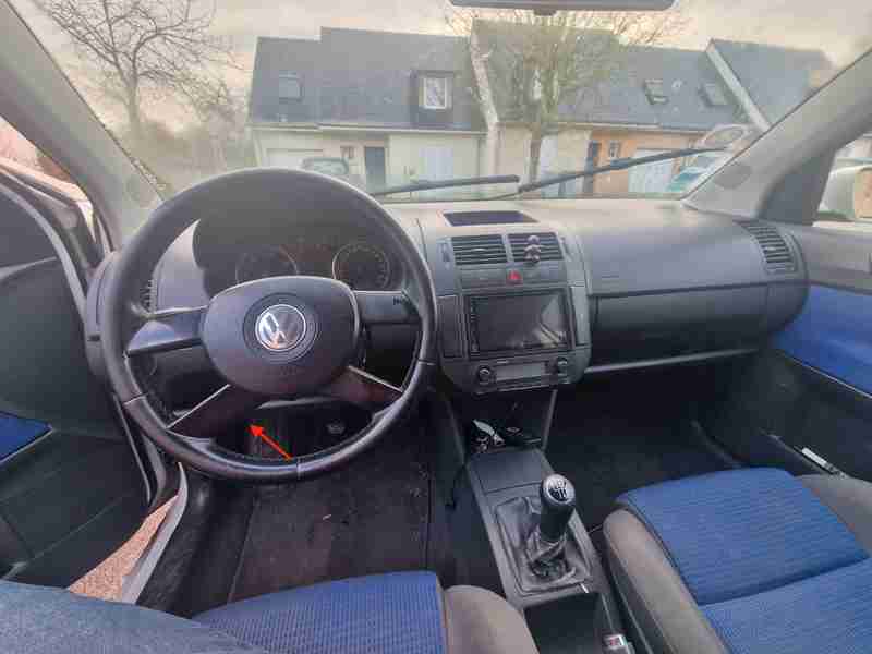

Vue intérieure de l habitacle d une Volkswagen Polo 4 avec son volant noir et ses sièges bleus

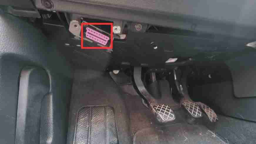

Emplacement de la prise de diagnostic OBD2 violette sous le volant d une Volkswagen Polo 4
    Asseyez-vous à la place du conducteur de votre Volkswagen Polo IV. La prise OBD2 se trouve dans cette zone, sous le tableau de bord. Gardez une lampe de poche à portée de main pour faciliter la recherche dans cet espace parfois sombre.
  2. Repérez la zone du pédalier
    Orientez votre regard vers la gauche du pédalier, sous le tableau de bord. La prise de diagnostic est positionnée dans cette partie inférieure, facilement accessible sans avoir à démonter de panneau ni utiliser d'outils particuliers.
    Identifiez le connecteur trapézoïdal à 16 broches caractéristique des prises OBD2. Sur la Volkswagen Polo IV, celui-ci est directement visible et accessible, permettant une connexion rapide avec votre appareil de diagnostic automobile.
    Branchez votre valise de diagnostic sur la prise OBD2 en veillant à bien enclencher le connecteur. Mettez ensuite le contact de votre Volkswagen Polo IV sans démarrer le moteur pour initialiser la communication avec les systèmes électroniques du véhicule.
