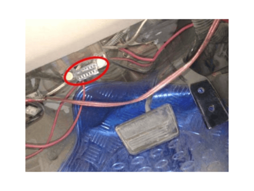

Une fleche rouge indique l emplacement de la prise OBD de diagnostic sur une Chevrolet Cavalier 3

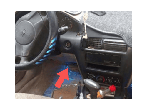

Emplacement de la prise OBD de diagnostic sous le tableau de bord d une Chevrolet Cavalier 3
    Installez-vous confortablement côté conducteur de votre Chevrolet Cavalier. Assurez-vous que le contact est coupé avant toute manipulation. Orientez votre regard vers la partie inférieure du tableau de bord, à droite de la colonne de direction.
    La prise OBD2 de votre Cavalier est dissimulée derrière un petit cache amovible. Ce panneau de protection se trouve sous le tableau de bord, dans la zone proche du volant. Identifiez visuellement cet élément avant de poursuivre.
  3. Retirez le cache amovible
    Ôtez délicatement le cache de protection en le tirant vers vous ou en appuyant sur ses clips de fixation. Aucun outil n'est nécessaire pour cette opération. Le connecteur OBD2 à 16 broches apparaît alors accessible.
    Branchez votre outil de diagnostic sur le connecteur OBD2 désormais visible. Assurez-vous que la connexion est bien enclenchée. Vous pouvez maintenant mettre le contact et lancer la lecture des codes défaut de votre Chevrolet Cavalier.
