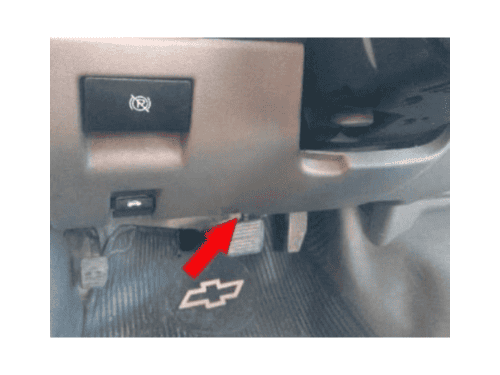

Une flèche rouge indique l emplacement de la prise OBD2 sous le tableau de bord d un Chevrolet Colorado

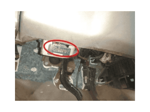

Emplacement de la prise de diagnostic OBD2 sous le volant d une Chevrolet Colorado
    Prenez place à bord de votre Chevrolet Colorado côté conducteur. Orientez votre regard vers la zone située sous le tableau de bord, à proximité immédiate du pédalier. C'est dans cette partie basse de l'habitacle que se trouve le connecteur OBD2.
    Localisez la colonne de direction de votre Chevrolet Colorado. La prise OBD2 est positionnée à droite de celle-ci, légèrement en retrait sous le tableau de bord. Cette zone est accessible sans avoir à vous contorsionner excessivement.
    Identifiez le petit cache amovible qui dissimule la prise OBD2. Retirez-le délicatement en le tirant vers vous ou en appuyant sur ses clips de fixation. Aucun outil n'est nécessaire pour cette manipulation simple et rapide.
    Une fois le cache retiré, vous accédez directement au connecteur OBD2 à 16 broches de votre Chevrolet Colorado. Branchez votre outil de diagnostic en l'insérant fermement dans la prise jusqu'à entendre un léger clic de verrouillage.
