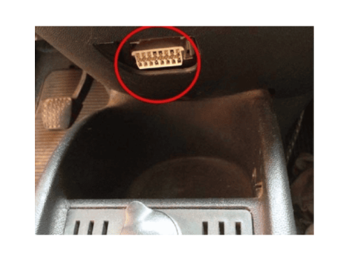

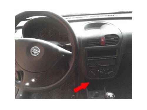

Localisation de la prise de diagnostic OBD2 sous le tableau de bord d'une Chevrolet Montana
Photo montrant l emplacement de la prise de diagnostic OBD sur un Chevrolet Montana
    Installez-vous confortablement à la place conducteur de votre Chevrolet Montana Phase 1. Assurez-vous que le contact soit coupé avant de commencer votre recherche. Gardez une lampe à portée de main pour faciliter la localisation du connecteur.
    Orientez votre regard sous le tableau de bord, du côté droit de la colonne de direction. La prise OBD2 de votre Montana Phase 1 se situe dans cette zone, légèrement en retrait pour rester discrète tout en restant accessible.
    Identifiez le petit cache amovible qui dissimule le connecteur OBD2. Retirez-le délicatement sans forcer. Ce cache plastique se déclipse facilement à la main, sans outil particulier, pour révéler la prise de diagnostic.
    Une fois le cache retiré, vous accédez directement au connecteur OBD2 à 16 broches. Branchez votre outil de diagnostic en respectant le sens d'insertion. La connexion doit être ferme et stable pour garantir une communication optimale avec l'électronique du véhicule.
