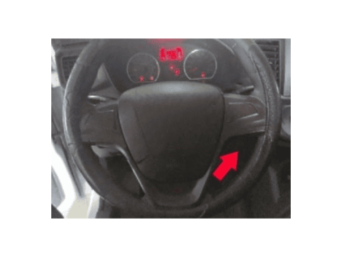

Volant d une Chevrolet N400 avec tableau de bord allume lors d un diagnostic automobile

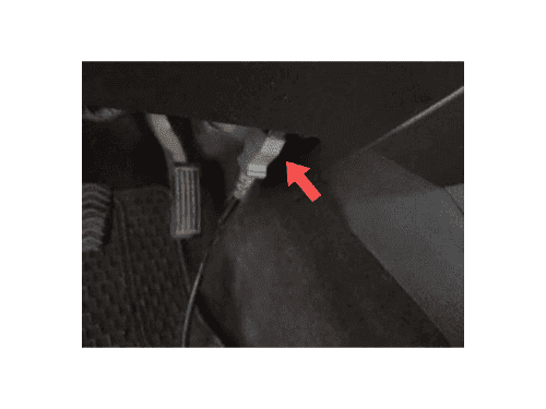

Localisation de la prise de diagnostic OBD2 au niveau des pédales d une Chevrolet N400
    Installez-vous confortablement à la place du conducteur de votre Chevrolet N400. Assurez-vous que le contact est coupé et que vous disposez d'un éclairage suffisant pour visualiser la zone sous le tableau de bord.
    Orientez votre regard vers la partie inférieure du tableau de bord, côté conducteur. La prise OBD2 de votre N400 se trouve à droite de la colonne de direction, dans une zone facilement accessible sans démontage particulier.
    Identifiez le petit cache amovible qui dissimule le connecteur OBD2. Retirez-le délicatement en appuyant sur les clips de fixation ou en le faisant glisser selon son système d'attache pour révéler la prise diagnostic.
    Une fois le cache retiré, vous avez accès direct au connecteur OBD2 à 16 broches. Branchez votre outil de diagnostic en veillant à l'insérer correctement et fermement pour assurer une connexion stable et fiable.
