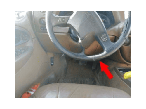

Flèche rouge montrant l emplacement de la prise OBD2 sous le volant d un Chevrolet Trailblazer

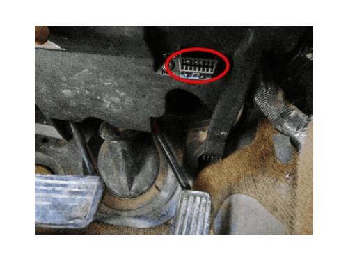

Prise de diagnostic OBD2 entouree en rouge sous le tableau de bord d une Chevrolet Trailblazer
    Asseyez-vous à la place du conducteur de votre Chevrolet Trailblazer. Orientez votre regard vers la partie inférieure du tableau de bord, à droite de la colonne de direction. C'est dans cette zone que se trouve le connecteur OBD2.

    La prise OBD2 est dissimulée derrière un petit cache en plastique situé sous le tableau de bord. Ce cache protège le connecteur et se retire facilement à la main, sans outil particulier.
    Tirez délicatement sur le cache amovible pour accéder à la prise OBD2. Le connecteur 16 broches apparaît alors, prêt à recevoir votre valise de diagnostic. Aucun démontage complexe n'est nécessaire sur ce véhicule.
    Branchez votre valise de diagnostic sur le connecteur OBD2 en respectant le sens d'insertion. La connexion doit être ferme et stable. Vous pouvez maintenant lire les codes défaut et surveiller les paramètres de votre Trailblazer.
