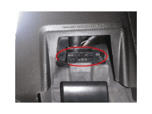

Localisation de la prise de diagnostic OBD sous le tableau de bord d une Ford Explorer
Prise de diagnostic OBD entourée en rouge sous le tableau de bord d une Ford Explorer Sport Trac

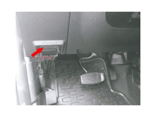

    Installez-vous confortablement sur le siège conducteur de votre Ford Explorer Sport Trac. Assurez-vous que le contact est coupé avant toute manipulation. Dégagez l'espace au niveau des pédales pour faciliter votre accès visuel sous le tableau de bord.
    Orientez votre regard sous le tableau de bord, côté conducteur. La prise OBD2 se situe à droite de la colonne de direction, juste au-dessus du pédalier. Aucun démontage n'est nécessaire pour y accéder, le connecteur reste visible et accessible directement.
  3. Identifiez le connecteur 16 broches
    Le connecteur OBD2 est au format standard 16 broches, de forme trapézoïdale. Il est compatible avec tous les outils de diagnostic multimarques. Vérifiez que les broches sont propres et non obstruées avant de brancher votre valise diagnostic.
