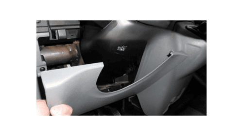

Démontage du cache de protection plastique pour accéder au connecteur OBD d un Ford Transit

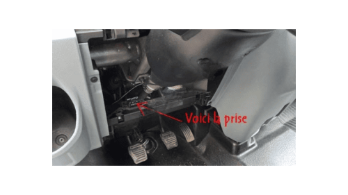

Photo de l habitacle d un Ford Transit montrant la prise OBD2 avec une fleche rouge

    Cherchez un petit cache plastique rabattable ou clipsé sous le tableau de bord. Ce panneau de protection dissimule généralement la prise OBD2. Il se trouve dans la zone située entre le volant et la portière conducteur.
  3. Retirez le cache plastique
    Dégagez délicatement le cache en le rabattant ou en le déclipsant selon le système de fixation présent sur votre véhicule. Aucun outil n'est requis pour cette manipulation. La prise OBD2 à 16 broches apparaît alors directement accessible.
    Connectez votre outil de diagnostic sur le connecteur OBD2 standard à 16 broches. L'orientation du connecteur facilite le branchement. Mettez le contact sans démarrer le moteur pour initialiser la communication avec les calculateurs du véhicule.
