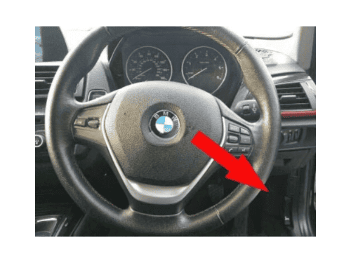

Tableau de bord et volant d une BMW Serie 1 F20 pour diagnostic auto iCarsoft

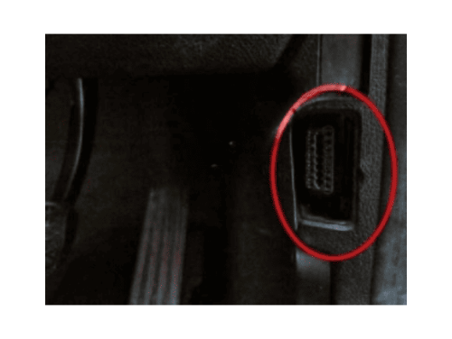

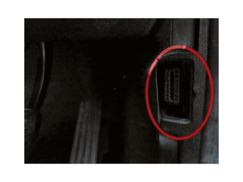

Emplacement de la prise OBD cerclée en rouge sur une BMW Série 1 F20 pour brancher un outil de diagnostic
    Asseyez-vous à la place du conducteur ou positionnez-vous face à l'habitacle, porte ouverte. La prise OBD2 de votre BMW Série 1 F20 se trouve dans cette zone, sous le tableau de bord, à proximité immédiate du volant.
    Orientez votre regard vers la partie inférieure du tableau de bord, juste à droite de la colonne de direction. C'est dans cette zone que BMW a choisi d'implanter le connecteur OBD2, conformément aux standards du constructeur.
  3. Identifiez le cache amovible
    Vous remarquerez un petit cache en plastique dissimulant la prise de diagnostic. Ce cache protège le connecteur de la poussière et des manipulations accidentelles. Il s'intègre discrètement au design du tableau de bord.
  4. Retirez le cache délicatement
    Ôtez le cache amovible en tirant doucement vers vous ou en appuyant sur le système de clip selon la configuration. Aucun outil n'est nécessaire pour cette opération. Le connecteur OBD2 à 16 broches apparaît alors, prêt à recevoir votre valise de diagnostic.
