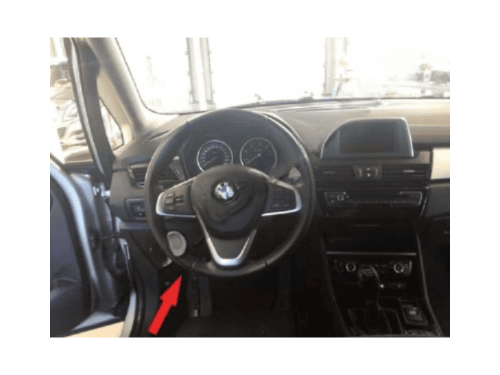

Flèche rouge montrant l'emplacement de la prise de diagnostic OBD sur une BMW Série 2

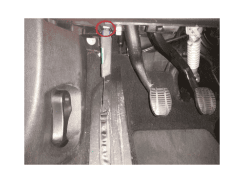

Localisation et branchement du connecteur OBD sur une BMW Serie 2 pour valise de diagnostic iCarsoft
    Asseyez-vous à la place du conducteur de votre BMW Série 2 F45. Orientez votre regard vers la partie inférieure gauche de la planche de bord, à proximité immédiate de la colonne de direction. C'est dans cette zone que se situe le connecteur OBD2.
  2. Repérez le cache amovible
    Sous le tableau de bord, identifiez un cache en plastique situé à gauche de la colonne de direction. Ce panneau de finition dissimule la prise OBD2. Il se distingue par sa forme rectangulaire et peut être retiré sans outil particulier.
    Ôtez délicatement le cache amovible en le déclipsant. Une légère pression suffit généralement à le libérer. Veillez à ne pas forcer pour éviter d'endommager les fixations plastiques. La prise OBD2 à 16 broches apparaît alors directement accessible.
    Branchez votre outil de diagnostic sur le connecteur OBD2 désormais visible. Assurez-vous que la connexion est bien engagée. Mettez le contact de votre BMW Série 2 F45 sans démarrer le moteur pour établir la communication avec les calculateurs électroniques du véhicule.
