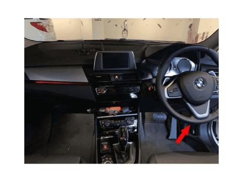

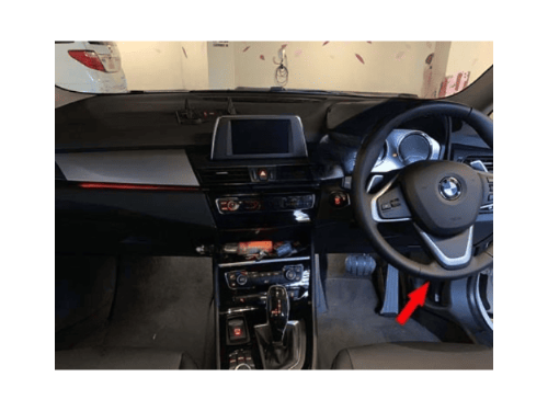

Tableau de bord de BMW Serie 2 F46 avec conduite a droite pour diagnostic iCarsoft
Emplacement de la prise de diagnostic OBD2 sur une BMW Série 2 F46 avec conduite à droite
    Installez-vous côté conducteur de votre BMW Série 2 F46. Orientez votre regard vers la partie inférieure gauche de la planche de bord, à proximité immédiate de la colonne de direction. C'est dans cette zone que se trouve le connecteur OBD2.

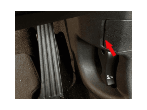

    La prise OBD2 est dissimulée derrière un cache amovible situé sous le tableau de bord. Ce cache plastique protège le connecteur des poussières et des chocs. Identifiez-le visuellement au niveau du repose-pied gauche.
  3. Retirez le cache amovible
    Ôtez délicatement le cache de protection en le tirant vers vous. Aucun outil n'est nécessaire pour cette opération. Le connecteur OBD2 à 16 broches apparaît alors, prêt à recevoir votre valise de diagnostic.
