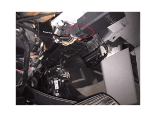

Localisation du port OBD2 au dessus de la pédale de frein sur Chevrolet Avalanche

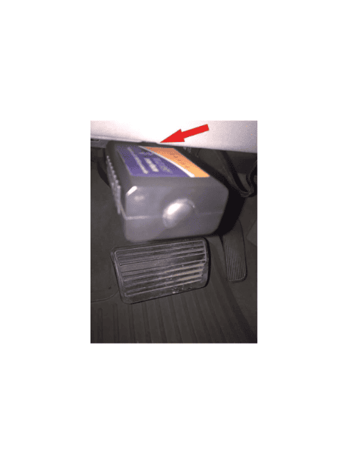

Localisation du connecteur diagnostic OBD sous le volant d une Chevrolet Avalanche
    Asseyez-vous à la place conducteur de votre Chevrolet Avalanche ou positionnez-vous face à l'habitacle, portière ouverte. Cette position vous offre un accès optimal à la zone où se trouve le connecteur OBD2, située sous le tableau de bord.
    Orientez votre regard sous le volant, au niveau de la colonne de direction. La prise OBD2 de l'Avalanche se situe dans cette zone, légèrement décalée vers la droite. Vous devrez peut-être vous pencher pour bien visualiser l'emplacement.
    Identifiez le petit cache amovible qui dissimule le connecteur OBD2. Ce couvercle de protection se retire facilement à la main ou avec un léger mouvement de levier. Une fois ôté, la prise à 16 broches devient directement accessible.
    Branchez votre outil de diagnostic sur le connecteur OBD2 désormais visible. La prise s'insère dans un seul sens grâce à son détrompeur intégré. Assurez-vous que la connexion soit bien enclenchée avant de mettre le contact pour lancer votre session de diagnostic.
