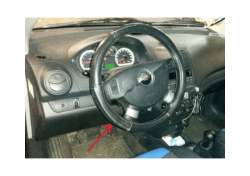

    Prenez place sur le siège conducteur de votre Chevrolet Aveo. Orientez votre regard vers la partie inférieure du tableau de bord, à droite de la colonne de direction. C'est dans cette zone que se cache le connecteur OBD2.

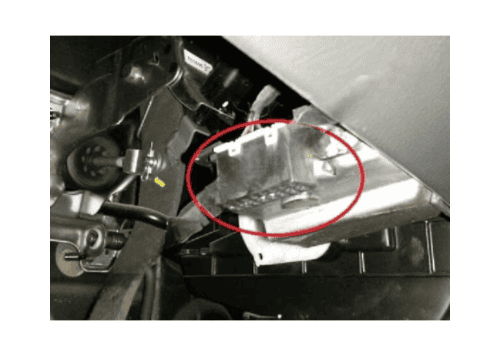

    Identifiez le petit cache plastique situé sous le tableau de bord, près du volant. Ce cache discret protège la prise OBD2 et se retire facilement sans outil. Il peut être de la même couleur que les garnitures intérieures.
    Faites délicatement levier sur le cache amovible pour le décrocher. Aucun démontage complexe n'est nécessaire sur la Chevrolet Aveo. La prise OBD2 à 16 broches apparaît alors, prête à recevoir votre valise de diagnostic.
    Branchez votre appareil de diagnostic sur le connecteur OBD2 en respectant le sens d'insertion. La connexion doit être ferme et stable. Vous pouvez maintenant lire les codes défaut et surveiller les paramètres de votre Aveo.
