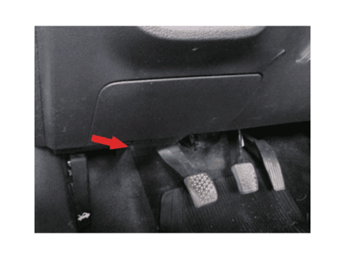

Emplacement de la prise de diagnostic OBD d une Chevrolet Onix près des pédales

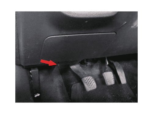

Photo montrant l emplacement de la prise de diagnostic OBD sur une Chevrolet Onix
    Asseyez-vous à la place du conducteur ou positionnez-vous face au pédalier, portière ouverte. Cette position vous offre un accès optimal à la zone où se situe la prise OBD2 de votre Chevrolet Onix.
    Orientez votre regard sous le tableau de bord, à droite de la colonne de direction. La prise OBD2 de votre Onix se trouve dans cette zone, à proximité immédiate du volant, facilement accessible sans outils.
    Identifiez le petit cache amovible qui dissimule le connecteur OBD2. Retirez-le délicatement en le déclipsant à la main. Ce cache protège la prise des poussières et garantit une connexion fiable lors du diagnostic.

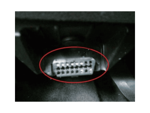

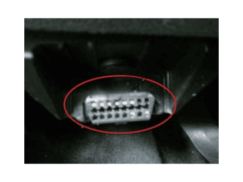

    Une fois le cache retiré, vous apercevez la prise OBD2 à 16 broches. Branchez votre outil de diagnostic en l'insérant fermement dans le connecteur. Vous pouvez maintenant lire les codes défaut et surveiller les paramètres de votre Chevrolet Onix.
