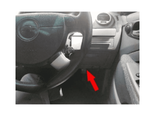

Une flèche rouge indique l emplacement de la prise OBD pour brancher une valise iCarsoft

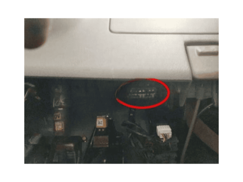

Photo montrant l emplacement de la prise OBD2 entouree en rouge sur une Chevrolet Optra RHD
    Asseyez-vous à la place conducteur de votre Chevrolet Optra RHD. Orientez votre regard vers la partie inférieure du tableau de bord, à droite de la colonne de direction. C'est dans cette zone que se trouve le connecteur OBD2.
  2. Repérez le cache amovible
    Identifiez le petit cache plastique situé sous le tableau de bord, près des pédales. Ce cache discret protège la prise OBD2 et se retire facilement à la main, sans outil particulier. Il suffit de tirer doucement dessus.
    Ôtez délicatement le cache amovible en le tirant vers vous. La prise OBD2 à 16 broches apparaît alors, prête à recevoir votre valise de diagnostic. Aucun démontage supplémentaire n'est nécessaire pour y accéder.
    Branchez votre valise de diagnostic sur le connecteur OBD2 en respectant le sens d'insertion. Une fois connecté, vous pouvez lire les codes défaut, surveiller les paramètres moteur et effectuer l'entretien courant de votre Chevrolet Optra.
