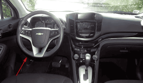

  1. Accédez au poste conducteur

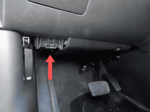

    Installez-vous confortablement à la place du conducteur de votre Chevrolet Orlando. Orientez votre regard vers la partie inférieure du tableau de bord, à droite de la colonne de direction. C'est dans cette zone que se cache le connecteur OBD2.
  2. Repérez le cache amovible
    Recherchez un petit cache en plastique situé sous le tableau de bord, légèrement en retrait. Ce cache protège la prise OBD2 des poussières et des regards. Il se trouve à proximité immédiate de la colonne de direction, côté droit.
    Ôtez délicatement le cache amovible en le tirant vers vous ou en appuyant sur ses clips de fixation. Aucun outil n'est nécessaire pour cette opération. La prise OBD2 à 16 broches apparaît alors, prête à recevoir votre valise de diagnostic.
    Branchez votre appareil de diagnostic sur le connecteur OBD2 en respectant le sens d'insertion. La connexion doit être ferme et stable. Mettez le contact sans démarrer le moteur pour alimenter la prise et permettre la communication avec l'électronique du véhicule.
