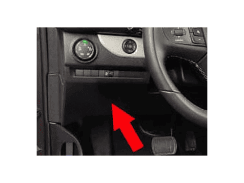

Une flèche rouge indique l emplacement de la prise OBD pour valise de diagnostic Citroën Spacetourer

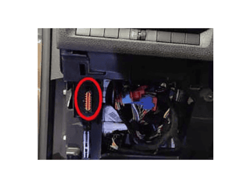

Emplacement de la prise de diagnostic OBD orange sous le tableau de bord d un Citroen Spacetourer
    Prenez place à bord de votre Citroën SpaceTourer et positionnez-vous confortablement sur le siège conducteur. Orientez votre regard vers la partie inférieure du tableau de bord, à droite de la colonne de direction, où se situe la prise OBD2.
    La prise OBD2 de votre SpaceTourer est dissimulée derrière un petit cache amovible en plastique. Ce cache protecteur se trouve sous le volant, légèrement en retrait. Identifiez-le visuellement avant de procéder à son ouverture.
  3. Retirez le cache amovible
    Ôtez délicatement le cache de protection en le déclipsant ou en le tirant doucement vers vous. Aucun outil n'est nécessaire pour cette manipulation. Le connecteur OBD2 à 16 broches apparaît alors, prêt à recevoir votre valise de diagnostic.
    Branchez votre valise de diagnostic sur le connecteur OBD2 en veillant à l'insérer correctement. La prise s'enclenche fermement dans le port. Mettez ensuite le contact de votre Citroën SpaceTourer pour établir la communication avec l'électronique du véhicule.
