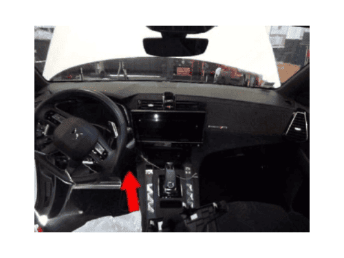

Localisation de la prise de diagnostic OBD sur le tableau de bord d une DS7 Crossback

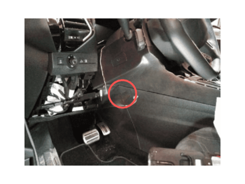

Photo montrant l emplacement de la prise OBD2 sur une DS7 Crossback sous la colonne de direction
    Asseyez-vous à la place du conducteur de votre DS DS7 Crossback. Orientez votre regard vers la partie inférieure du tableau de bord, à droite de la colonne de direction. C'est dans cette zone que se trouve le connecteur OBD2.
    Identifiez le petit cache amovible situé sous le tableau de bord. Ce cache plastique protège la prise OBD2 des poussières et des contacts accidentels. Il se trouve légèrement en retrait pour rester discret tout en restant accessible.
  3. Retirez le cache amovible
    Ôtez délicatement le cache de protection en le tirant vers vous ou en appuyant sur ses clips de fixation. Aucun outil n'est nécessaire pour cette manipulation. La prise OBD2 à 16 broches apparaît alors directement accessible.
    Branchez votre outil de diagnostic sur le connecteur OBD2 en respectant le sens d'insertion. La connexion doit être ferme et stable. Vous pouvez maintenant lire les codes défaut et accéder aux données de votre DS DS7 Crossback.
