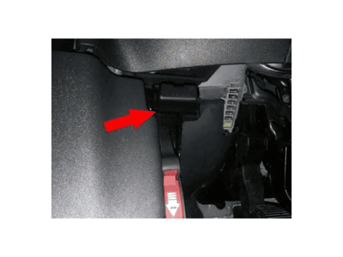

Localisation de la prise de diagnostic OBD et de la manette ouverture capot Fiat 500 Sport
Localisation de la prise de diagnostic OBD2 sur une Fiat 500 Sport
    Installez-vous côté conducteur et observez la partie inférieure du tableau de bord. La prise OBD2 de la Fiat 500 Sport se situe dans cette zone, à gauche de la colonne de direction, facilement accessible depuis le siège conducteur.

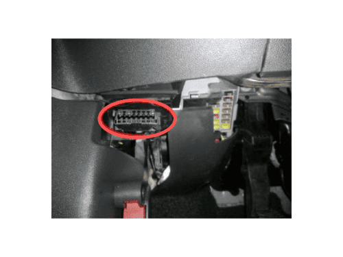

  2. Repérez le connecteur OBD2
    La prise se trouve directement visible sous le tableau de bord, sans cache de protection. Le connecteur à 16 broches est orienté vers le bas, ce qui facilite le branchement de votre outil de diagnostic sans manipulation complexe.
