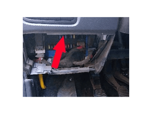

Localisation de la boîte à fusibles de la Fiat Palio 3 indiquée par une flèche rouge

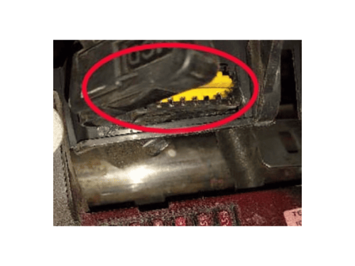

Localisation de la prise de diagnostic OBD jaune sur une Fiat Palio 3
  1. Repérez la zone sous le tableau de bord
    Installez-vous côté conducteur et observez la partie inférieure du tableau de bord. La prise OBD2 de votre Fiat Palio PH 3 se trouve dans cette zone, généralement accessible sans démontage ni outil particulier.
  2. Localisez la colonne de direction
    Dirigez votre regard vers la gauche de la colonne de direction. Le connecteur OBD2 est positionné à proximité immédiate, parfois légèrement au-dessus de la pédale d'embrayage. Penchez-vous pour mieux visualiser l'emplacement exact.
    Repérez un connecteur trapézoïdal à 16 broches de couleur noire ou grise. Il peut être apparent ou protégé par un petit cache en plastique. Retirez délicatement ce cache si nécessaire pour accéder à la prise.
