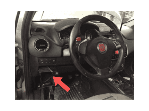

Fleche rouge pointant vers la prise OBD2 de diagnostic sur une Fiat Punto Evo

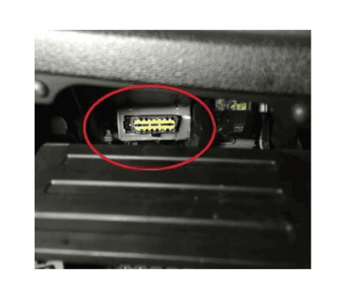

Localisation de la prise de diagnostic OBD2 sur une Fiat Punto Evo
  1. Localisez la zone sous le tableau de bord
    Installez-vous côté conducteur et orientez votre regard sous le tableau de bord. La prise OBD2 de la Fiat Punto Evo se situe à proximité de la colonne de direction, généralement au-dessus des pédales. Aucun outil n'est nécessaire pour y accéder.
  2. Identifiez le connecteur OBD2
    Repérez le connecteur de forme trapézoïdale à 16 broches. Sur ce modèle produit entre 2009 et 2012, la prise est directement accessible et orientée vers le bas ou légèrement inclinée pour faciliter le branchement de votre valise de diagnostic.
