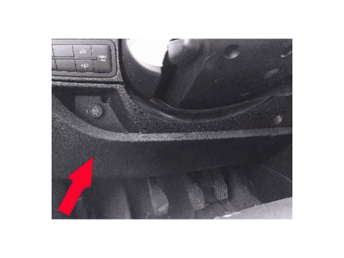

Fleche rouge indiquant l emplacement de la prise de diagnostic OBD2 sous le volant d une Fiat Qubo

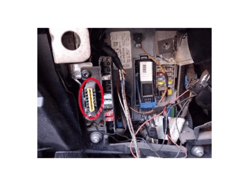

Localisation du connecteur de diagnostic OBD jaune sur un véhicule Fiat Qubo
  1. Localisez la zone sous le volant
    Installez-vous côté conducteur et orientez votre regard sous le tableau de bord. La prise OBD2 de votre Fiat Qubo PH 1 se trouve dans cette zone, à proximité immédiate de la colonne de direction ou juste au-dessus du pédalier.
  2. Repérez le connecteur OBD2
    Identifiez le connecteur trapézoïdal à 16 broches caractéristique des prises OBD2. Sur le Fiat Qubo première phase, celui-ci est généralement accessible directement sans cache de protection, ce qui facilite grandement son repérage visuel.
