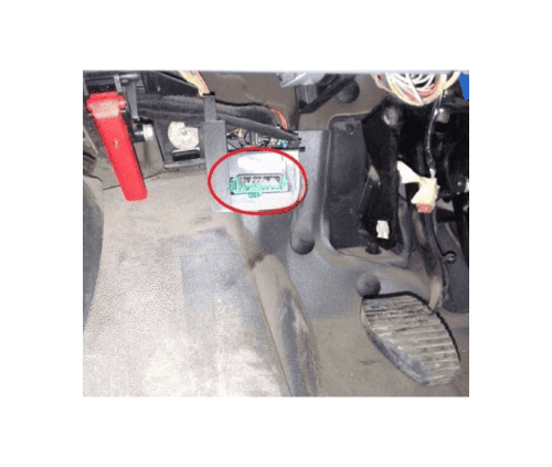

Localisation de la prise de diagnostic OBD sous le tableau de bord d un Fiat Scudo

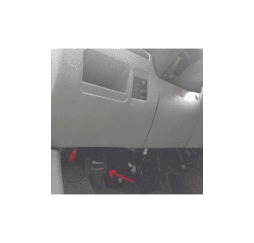

Emplacement de la prise de diagnostic OBD2 entouree en rouge sous le tableau de bord d une Fiat Scudo
  1. Accédez au poste de conduite
    Installez-vous côté conducteur et orientez votre regard vers la partie inférieure du tableau de bord. La prise OBD2 du Fiat Scudo PH 1 se trouve dans cette zone, à proximité immédiate de la colonne de direction ou de la boîte à fusibles.
  2. Repérez le connecteur OBD2
    Cherchez un connecteur trapézoïdal à 16 broches situé sous le volant. Sur ce modèle, il est généralement accessible sans démontage. Pour les versions antérieures à 2001, un adaptateur 3 broches Fiat peut être nécessaire pour établir la connexion.
  3. Branchez votre valise diagnostic
    Insérez fermement le connecteur de votre outil de diagnostic dans la prise OBD2. Mettez ensuite le contact sans démarrer le moteur. Vous pouvez maintenant accéder aux données du calculateur moteur, lire les codes défauts et surveiller les paramètres en temps réel.
  4. Exploitez les fonctions disponibles
    Une fois connecté, lisez et effacez les codes d'erreur enregistrés. Sur les versions post-2001 équipées de motorisations JTD, vous pouvez également accéder aux modules ABS et airbag selon la configuration de votre véhicule.
