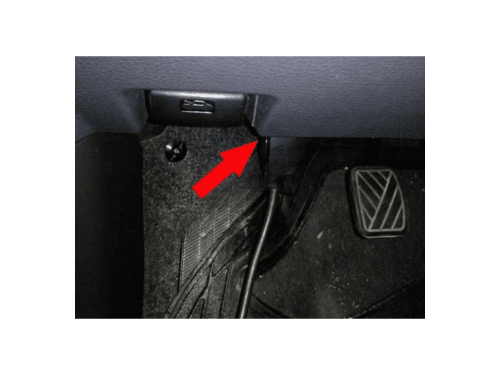

Emplacement de la prise OBD de diagnostic sur une Fiat Sedici vers le repose pied

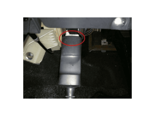

Localisation du connecteur de diagnostic OBD entouré en rouge dans une Fiat Sedici
  1. Accédez au poste conducteur
    Installez-vous confortablement côté conducteur de votre Fiat Sedici. La prise OBD2 se trouve systématiquement de ce côté, sous le tableau de bord. Aucun outil n'est nécessaire pour y accéder, l'emplacement est prévu pour être facilement atteignable.
    Orientez votre regard vers la partie inférieure gauche du tableau de bord, à proximité immédiate de la colonne de direction. Le connecteur OBD2 se situe dans cette zone, généralement dans le compartiment inférieur ou légèrement en retrait sous le cache plastique.
  3. Identifiez le connecteur 16 broches
    La prise OBD2 de votre Fiat Sedici est un connecteur trapézoïdal standard à 16 broches. Elle est directement accessible sans démontage. Repérez le boîtier noir ou gris caractéristique, orienté vers le bas ou légèrement incliné vers vous.
