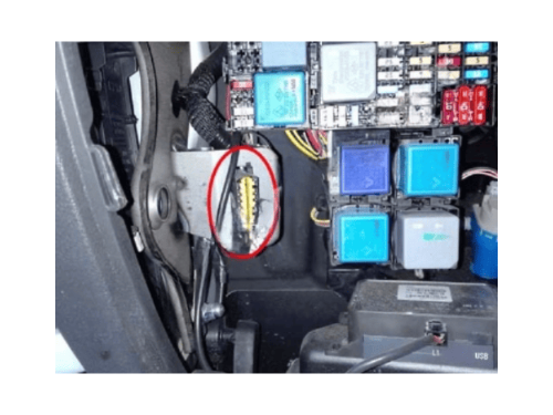

Photo de l habitacle montrant l emplacement de la boite a fusibles sur Fiat Talento 2
Localisation de la prise de diagnostic OBD2 dans un utilitaire Fiat Talento 2

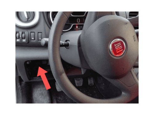

    Installez-vous côté conducteur de votre Fiat Talento. La prise OBD2 se situe dans cette zone, sous le tableau de bord. Aucun outil n'est nécessaire pour y accéder, l'opération est simple et rapide.
  2. Repérez le vide-poche conducteur
    Orientez votre regard vers la partie inférieure gauche du tableau de bord, à proximité de la colonne de direction. Un vide-poche ou un cache se trouve généralement dans cette zone, juste au-dessus des pédales.
  3. Localisez la prise OBD2
    La prise de diagnostic 16 broches est située sous le tableau de bord, près de la colonne de direction. Elle est accessible directement sans démontage. Connectez votre valise de diagnostic pour lancer la lecture des données véhicule.
    Insérez le connecteur de votre outil de diagnostic dans la prise OBD2. Mettez le contact sans démarrer le moteur. Vous pouvez maintenant accéder aux codes défauts, aux données en temps réel et aux fonctions de réinitialisation.
