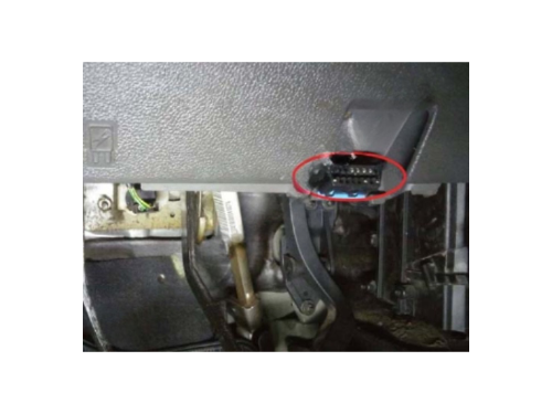

Une flèche rouge indique l'emplacement de la prise de diagnostic OBD sous le volant d'une Ford Ecosport 1

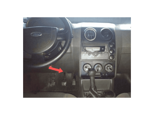

Localisation de la prise de diagnostic OBD2 sous le tableau de bord d une Ford Ecosport
    Installez-vous à la place du conducteur et orientez votre regard vers la partie inférieure du tableau de bord. La prise OBD2 de votre Ford Ecosport PH 1 se situe dans cette zone, à proximité immédiate des pédales ou légèrement décalée vers la gauche de la colonne de direction.
    Sur certaines versions, un petit cache en plastique protège le connecteur OBD2. Identifiez ce cache qui peut se présenter sous forme de trappe à basculer ou d'élément amovible. Il se retire facilement sans outil particulier en le faisant pivoter ou en tirant dessus délicatement.
  3. Accédez à la prise OBD2
    Une fois le cache retiré, vous découvrez la prise OBD2 à 16 broches de votre Ford Ecosport PH 1. Le connecteur est accessible sans aucun démontage supplémentaire. Vous pouvez désormais y brancher votre outil de diagnostic pour interroger les calculateurs du véhicule.
