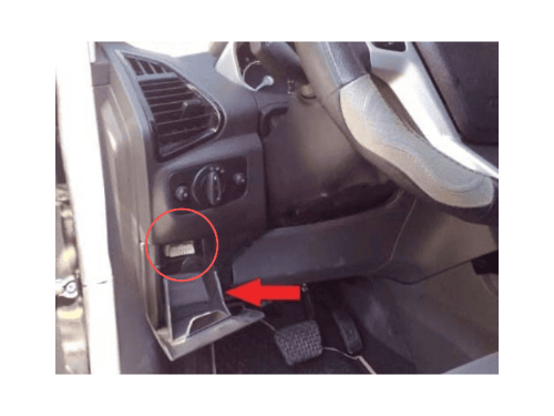

Localisation de la prise de diagnostic OBD2 sous le volant d'un Ford EcoSport

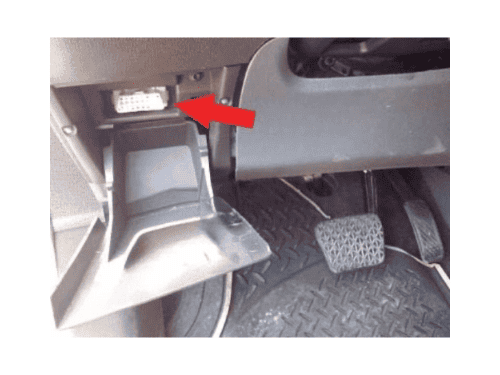

Emplacement de la prise de diagnostic OBD sous le cache plastique d une Ford Ecosport 2
    Installez-vous confortablement à la place conducteur de votre Ford Ecosport PH 2. Assurez-vous que le contact est coupé avant toute manipulation. Dégagez l'espace au niveau des pédales pour faciliter l'accès à la zone sous le tableau de bord.
  2. Repérez la zone sous le tableau de bord
    Orientez votre regard sous le tableau de bord, côté conducteur, juste au-dessus des pédales. La prise OBD2 se situe dans un emplacement encastré prévu à cet effet. Aucun démontage n'est nécessaire pour y accéder.
  3. Identifiez le connecteur 16 broches
    Localisez le connecteur OBD-II standard à 16 broches. Il est facilement reconnaissable grâce à sa forme trapézoïdale caractéristique. Sur ce modèle, la prise est directement accessible sans cache de protection à retirer.
