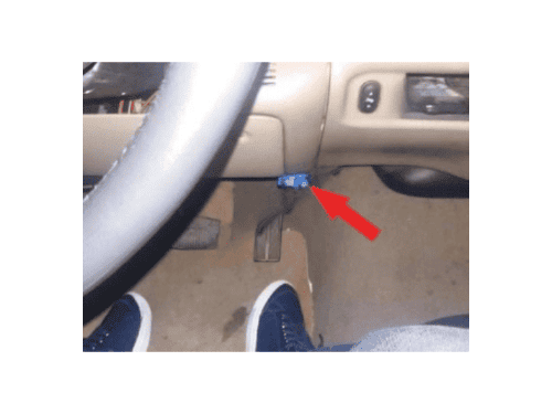

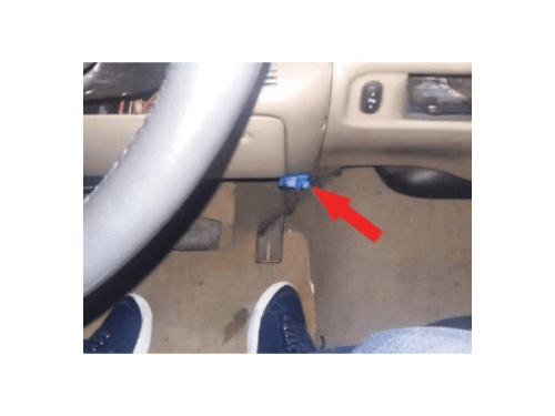

    Installez-vous confortablement sur le siège conducteur de votre Ford Excursion. Assurez-vous que le contact est coupé avant toute manipulation. Dégagez l'espace au niveau des pédales pour faciliter l'accès à la zone sous le tableau de bord.
  2. Repérez la zone sous le tableau de bord
    Orientez votre regard sous le tableau de bord, côté gauche de la colonne de direction. La prise OBD2 se situe au-dessus de la pédale de frein. Aucun démontage n'est nécessaire, le connecteur 16 broches est directement visible et accessible.

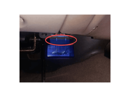

  3. Connectez votre outil diagnostic
    Branchez votre valise de diagnostic sur le connecteur OBD2 identifié. La prise s'insère facilement sans forcer. Mettez ensuite le contact pour permettre la communication entre l'outil et le calculateur de votre Ford Excursion.
