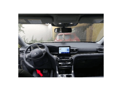

Tableau de bord de Ford Explorer 6 montrant l'emplacement de la prise OBD pour valise iCarsoft

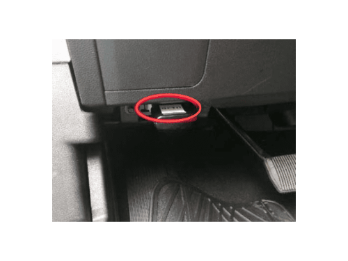

Localisation de la prise de diagnostic OBD sous le volant d une Ford Explorer 6
    Installez-vous à la place conducteur et orientez votre regard vers la partie inférieure du tableau de bord. La prise OBD2 se situe dans cette zone, à droite de la colonne de direction, juste au-dessus des pédales.
  2. Identifiez le connecteur OBD2
    Repérez le connecteur 16 broches de forme trapézoïdale. Sur le Ford Explorer PH 2, il est directement accessible sans démontage ni outil. Il peut être légèrement encastré dans le plastique du tableau de bord.
