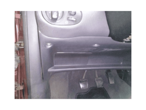

    Installez-vous confortablement côté conducteur de votre Ford Focus PH 1. La prise OBD2 se trouve dans l'habitacle, sous le tableau de bord. Orientez votre regard vers la zone située à gauche ou en dessous du volant selon votre version.
    Cherchez un petit capot amovible ou une trappe de protection sous la planche de bord. Ce cache plastique dissimule le connecteur OBD2 et se retire facilement à la main, sans aucun outil. Il peut être situé légèrement en retrait près du pédalier.

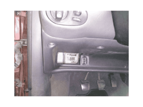

  3. Retirez le cache et identifiez la prise
    Ôtez délicatement le capot de protection en tirant dessus ou en appuyant sur les clips de fixation. Vous découvrez alors le connecteur OBD2 16 broches de forme trapézoïdale, conforme à la norme standard et prêt à recevoir votre valise diagnostic.
    Insérez le connecteur de votre valise diagnostic dans la prise OBD2 en respectant le sens d'insertion. La connexion doit être ferme et stable. Vous pouvez maintenant lire les codes défauts moteur, ABS, airbags et analyser les données en temps réel.
