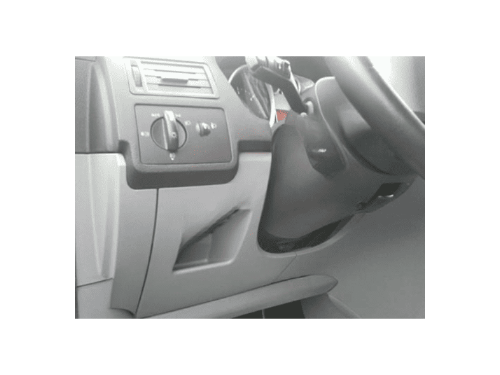

  1. Accédez au côté conducteur
    Installez-vous confortablement à la place conducteur de votre Ford Focus PH 2. Le connecteur OBD2 se situe dans la zone inférieure gauche du tableau de bord, à proximité immédiate de la colonne de direction et au-dessus du pédalier.
  2. Repérez le vide-poche

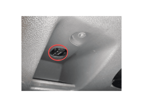

    Orientez votre regard sous le tableau de bord, à gauche du volant. Vous trouverez un petit vide-poche ou un espace de rangement. La prise OBD2 se trouve dans cette zone, parfois dissimulée derrière un cache plastique amovible.
    Si un cache plastique protège le connecteur, retirez-le délicatement en tirant dessus ou en appuyant sur les clips de fixation. Cette protection se déclipse facilement sans outil. Conservez-la pour la remettre en place après votre diagnostic.
    La prise OBD2 au format standard 16 broches est maintenant accessible. Connectez votre outil de diagnostic en l'insérant fermement dans le connecteur. L'orientation est unique grâce à la forme trapézoïdale de la prise, garantissant un branchement correct.
