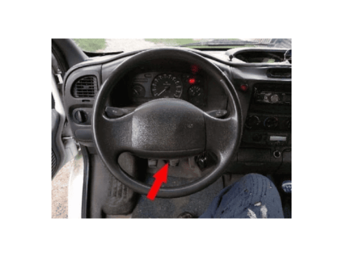

Emplacement de la prise de diagnostic OBD2 sous le volant d un Ford Maverick 2

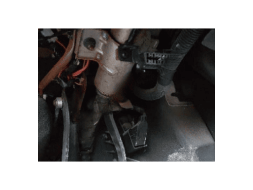

Recherche de la prise de diagnostic OBD2 au niveau des pedales d une Ford Maverick
    Installez-vous sur le siège conducteur de votre Ford Maverick II. La prise OBD2 se situe dans la zone inférieure gauche du tableau de bord, à proximité immédiate de la colonne de direction. Gardez une lampe à portée de main pour faciliter la recherche.

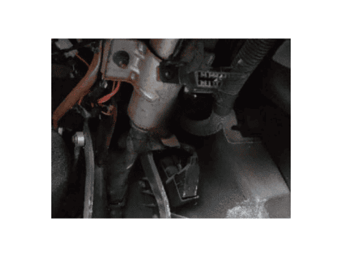

    Orientez votre regard vers l'espace situé au-dessus des pédales d'embrayage ou de frein. Le connecteur OBD2 16 broches se trouve dans cette zone, légèrement en retrait sous le tableau de bord, à gauche de la colonne de direction.
    Un cache en plastique peut dissimuler la prise OBD2. Rabattez-le ou retirez-le délicatement sans outil. Le connecteur 16 broches standard apparaît alors, prêt à recevoir votre valise de diagnostic automobile.
    Insérez le connecteur de votre outil de diagnostic dans la prise OBD2. L'orientation est unique grâce à la forme trapézoïdale du port. Une fois connecté, vous pouvez lire les défauts moteur, ABS, airbags et transmission de votre Maverick II.
