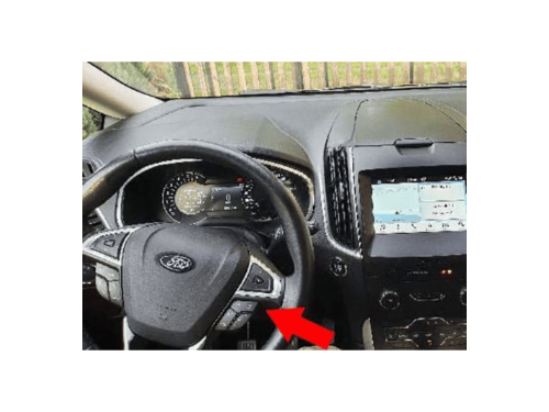

Localisation du connecteur OBD entouré en rouge sous le tableau de bord d une Ford S-Max 2
    Asseyez-vous à la place du conducteur ou accroupissez-vous face à l'habitacle. La prise OBD2 se situe dans la zone inférieure gauche du tableau de bord, à proximité immédiate de la colonne de direction et au-dessus du pédalier.

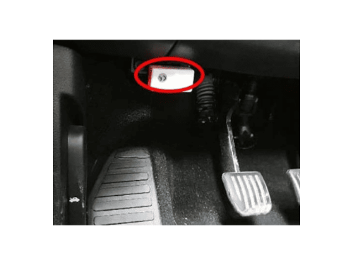

    Orientez votre regard vers l'espace situé juste au-dessus des pédales, à gauche de la colonne de direction. Selon les finitions de votre S-Max PH 2, le connecteur peut être visible directement ou dissimulé sous un cache plastique clipsé.
  3. Retirez le cache si nécessaire
    Si un cache plastique protège la prise, déclipsez-le délicatement à la main sans forcer. Tirez doucement vers vous pour libérer l'accès au connecteur OBD2 standard 16 broches conforme aux normes européennes.
    Branchez votre outil de diagnostic sur le connecteur OBD2 en l'insérant fermement. Une fois connecté, vous pouvez lire les codes défauts, effacer les anomalies et consulter les données en temps réel des différents calculateurs de votre véhicule.
