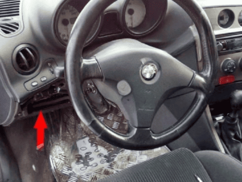

Emplacement de la prise de diagnostic OBD2 sous le volant d une Alfa Romeo 156

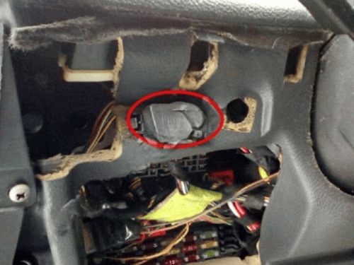

Localisation de la prise de diagnostic OBD entourée en rouge sur une Alfa Romeo 156
    Installez-vous à la place du conducteur de votre Alfa Romeo 156 Phase 1. La prise OBD2 se trouve systématiquement dans cette zone, sous la planche de bord. Penchez-vous légèrement pour observer la partie inférieure du tableau de bord, à droite de la colonne de direction.
    Cherchez un petit cache amovible en plastique situé juste à droite du volant. Ce capot discret protège le connecteur OBD2 des poussières et de l'humidité. Il s'intègre parfaitement à l'habillage intérieur, ce qui peut le rendre difficile à distinguer au premier regard.
  3. Retirez le cache amovible
    Ôtez délicatement le cache de protection en le déclipsant avec vos doigts. Aucun outil n'est nécessaire pour cette opération. La prise OBD2 à 16 broches apparaît alors, prête à recevoir votre valise de diagnostic pour lire les codes défaut de votre véhicule.
