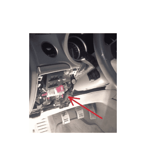

Emplacement de la prise OBD2 derrière le cache boîte fusibles sur Alfa Romeo 159
    Installez-vous à la place du conducteur et orientez votre regard vers la partie inférieure du tableau de bord. La prise OBD2 de l'Alfa Romeo Brera se situe dans cette zone, à gauche de la colonne de direction, facilement accessible sans avoir à vous contorsionner.
  2. Repérez le cache amovible
    Identifiez le cache plastique dissimulant la prise OBD2 sous le tableau de bord. Ce petit panneau protecteur se trouve juste à côté de la colonne de direction. Il s'enlève simplement à la main ou avec un outil plat pour révéler le connecteur.
    Ôtez le cache amovible en tirant doucement ou en déclipsant les fixations. Aucun démontage complexe n'est nécessaire sur l'Alfa Romeo Brera. La prise OBD2 à 16 broches apparaît alors, prête à recevoir votre valise de diagnostic automobile.
    Branchez votre valise de diagnostic sur le connecteur OBD2 en respectant le sens d'insertion. La prise s'enclenche fermement. Mettez le contact sans démarrer le moteur pour établir la communication avec les calculateurs de votre Alfa Romeo Brera.
