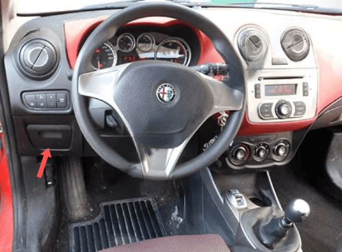

Fleche rouge indiquant l emplacement de la prise OBD de diagnostic sur une Alfa Romeo MiTo

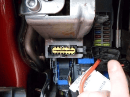

Localisation du connecteur de diagnostic OBD2 sur une Alfa Romeo MiTo pour valise iCarsoft
    Prenez place à bord de votre Alfa Romeo Mito Phase 1 et orientez-vous vers la partie gauche de l'habitacle. La prise OBD2 se situe sous la planche de bord, à proximité immédiate de la colonne de direction.
    Regardez juste à gauche de la colonne de direction, sous le tableau de bord. Vous apercevrez un cache amovible en plastique qui dissimule le connecteur de diagnostic. Ce cache protège la prise OBD2 de la poussière et des regards.

    Ôtez délicatement le cache de protection en le tirant vers vous ou en appuyant sur ses clips de fixation. Aucun outil n'est nécessaire pour cette manipulation. Le connecteur OBD2 à 16 broches apparaît alors, prêt à recevoir votre valise de diagnostic.
    Branchez votre valise de diagnostic sur le connecteur OBD2 en veillant à bien aligner les broches. La connexion doit être ferme et stable. Mettez ensuite le contact de votre Alfa Romeo Mito Phase 1 pour permettre la communication avec les calculateurs du véhicule.
