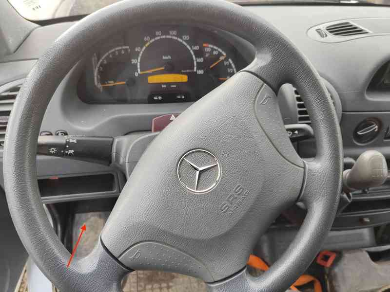

Vue intérieure de l habitacle et du volant d un utilitaire Mercedes Sprinter 313 CDI

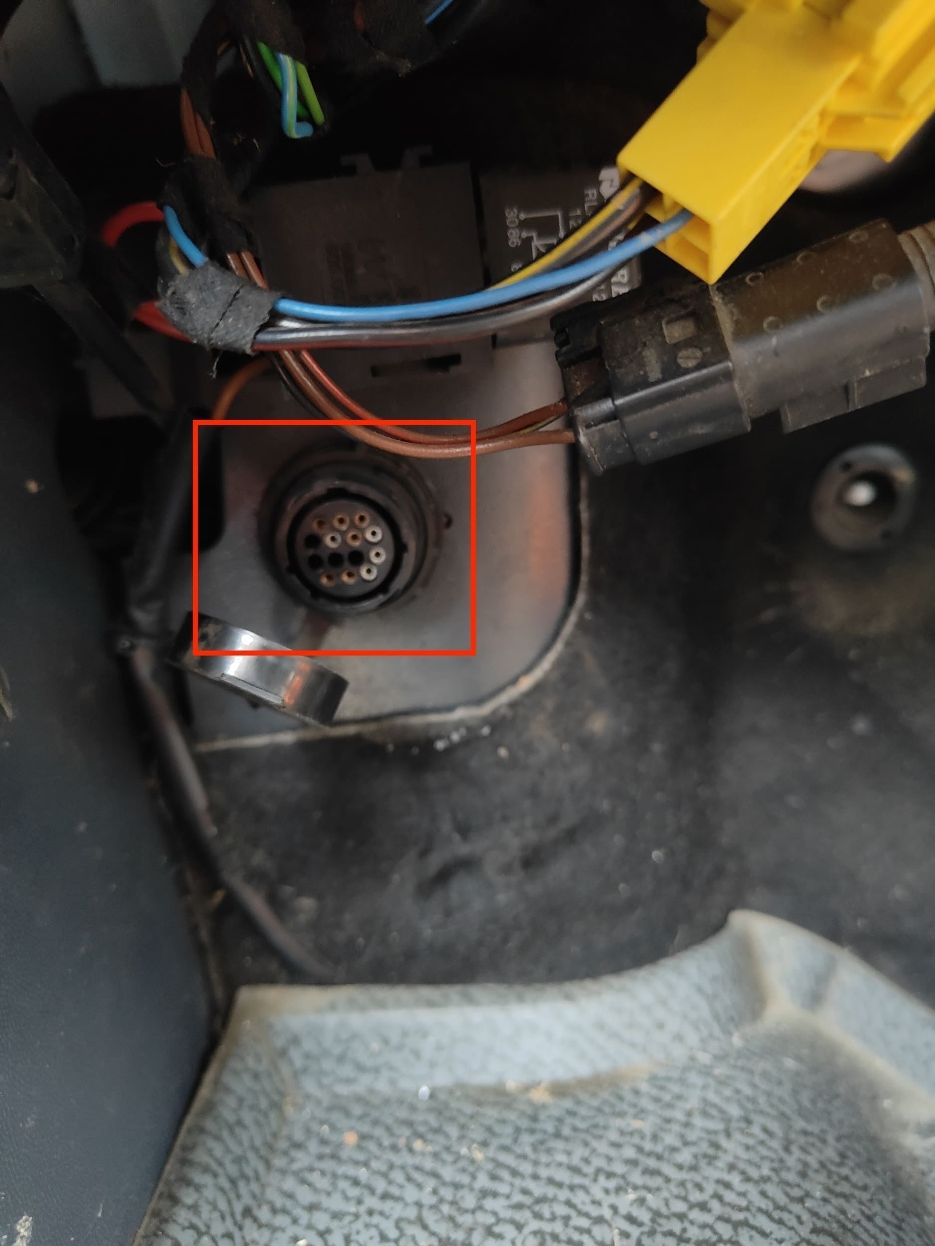

Prise de diagnostic OBD ronde à 14 broches sur un utilitaire Mercedes Sprinter 313 CDI
  1. Repérez la zone conducteur
    Installez-vous à la place du conducteur et orientez votre attention vers l'espace situé au niveau des pédales. La prise de diagnostic se trouve dans cette zone, à proximité immédiate de votre pied gauche lorsque vous êtes en position de conduite.
  2. Localisez la pédale d'embrayage
    Identifiez la pédale d'embrayage sur la gauche du pédalier. La prise de diagnostic est positionnée directement à gauche de cette pédale. Vous devrez peut-être vous pencher ou utiliser une lampe pour mieux visualiser cet emplacement.
  3. Identifiez la prise 38 broches
    Attention, le Mercedes Sprinter 313 CDI ne dispose pas d'une prise OBD2 standard. Vous trouverez une prise de diagnostic spécifique à 38 broches, caractéristique des anciens modèles Mercedes. Son format est plus large qu'une prise OBD2 classique.
  4. Procurez-vous l'adaptateur adéquat
    Pour connecter votre valise de diagnostic, vous aurez impérativement besoin d'un adaptateur 38 broches vers OBD2. Sans cet équipement, il vous sera impossible de lire les codes défauts et données de votre véhicule.
