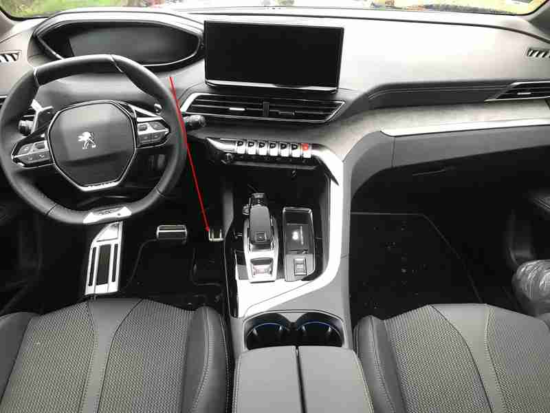

Vue intérieure de la planche de bord et du volant d une Peugeot 5008
Emplacement de la prise OBD2 encadrée en rouge sur une Peugeot 5008 2 sous le volant
    Installez-vous à la place du conducteur de votre Peugeot 5008. La prise OBD2 se trouve dans cette zone, sous le tableau de bord. Orientez votre attention vers la colonne de direction, plus précisément vers la partie inférieure située au-dessus des pédales.
  2. Identifiez le cache protecteur
    Repérez le cache plastique situé sous la colonne de direction, juste au-dessus de la pédale d'accélérateur. Ce panneau de protection dissimule la prise OBD2 de votre véhicule. Il s'agit d'un élément amovible conçu pour protéger le connecteur de diagnostic.
    Ôtez délicatement le cache en le déclipsant à la main. Aucun outil spécial n'est nécessaire pour cette opération. Le panneau se détache sans effort, vous donnant un accès direct à la prise de diagnostic de votre Peugeot 5008.
    Une fois le cache retiré, vous apercevez la prise OBD2 à 16 broches. Branchez votre valise de diagnostic en orientant correctement le connecteur. L'emplacement garantit une connexion stable et un accès pratique pour effectuer vos diagnostics en toute simplicité.
