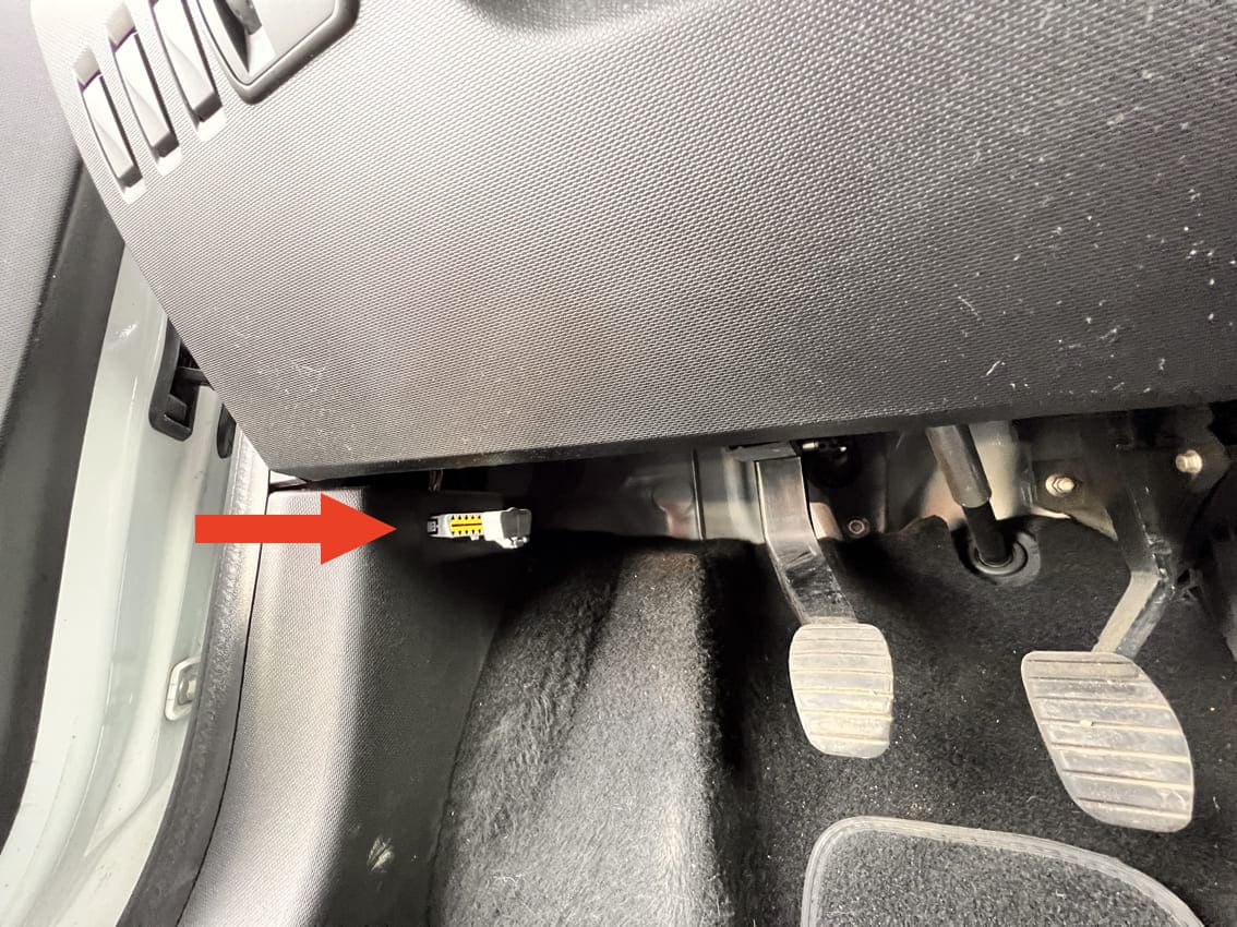

Emplacement de la prise de diagnostic OBD sous le volant d'une Renault Twingo 3

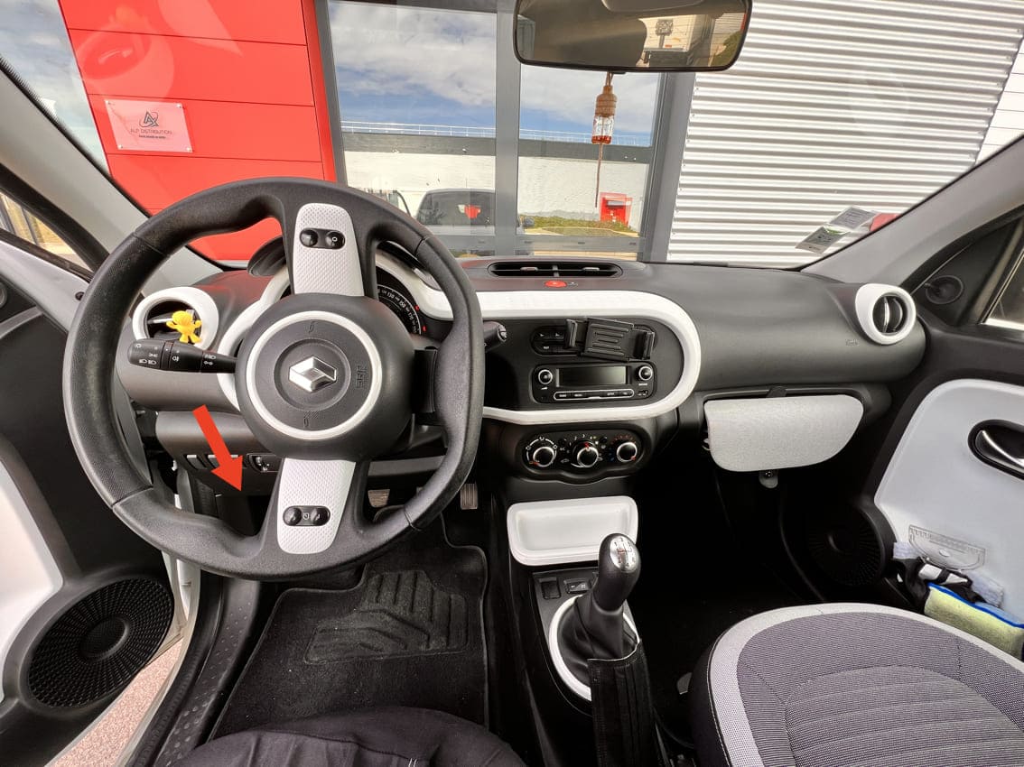

Localisation de la prise de diagnostic OBD sous le tableau de bord de la Renault Twingo 3
  1. Accédez à la zone du volant
    Installez-vous côté conducteur de votre **Renault Twingo 3**. La prise OBD2 se situe dans l'habitacle, sous le tableau de bord. Penchez-vous légèrement pour observer la partie inférieure gauche, près des pédales.
  2. Repérez la prise OBD2
    Regardez **sous le volant, à gauche des pédales**. La prise de diagnostic est positionnée de manière accessible, sans cache ni protection à retirer. Elle se présente sous forme d'un connecteur trapézoïdal à 16 broches de couleur noire.
  3. Connectez votre valise diagnostic
    Une fois la prise identifiée, branchez votre outil de diagnostic directement sur le connecteur OBD2. L'emplacement stratégique permet une connexion rapide sans avoir à déplacer d'autres composants du véhicule.
